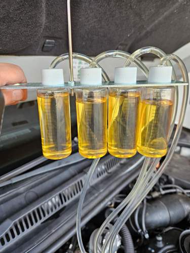

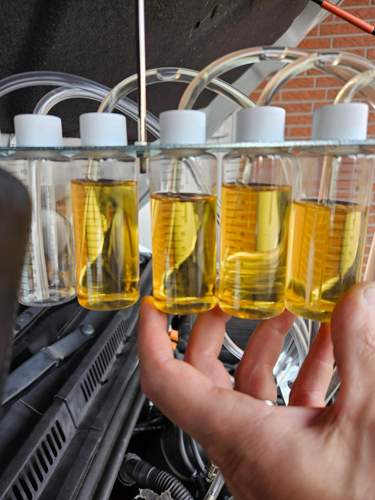

Sind diese Rücklaufmengen normal?
Injektor 1 und 3 wurden vor 2 Jahren getauscht und haben weniger
Bild #211611867
Bild #211611869
Die Rücklaufmengen sehen gut aus, alles in Ordnung.
