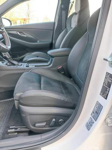

Ich fahre den Wagen als Prime. Als EU Import aus CZ. Ist drin was es gab. Und deine Sitze sind definitiv kein Leder + Alcantara sondern Stoffsitze. Sonst sollten sie so wie an dem angehängten Bild aussehen.
Sitz
Habe ihn heute Abgeholt, wirklich ein tolles Auto, war zwar erst etwas enttäuscht wegen der Sachen die mir fehlen, aber jetzt nicht mehr nach den ersten 400km heute.
Ja die Sitze sind aus Stoff, eher Mech oder so finde ich ganz geil, der Vorteil ist braucht weniger Pflege und wird nicht so heiß im Hochsommer, mit Leder und kurze Hose hatte ich schon im BMW so meine Erfahrung *autsch*
