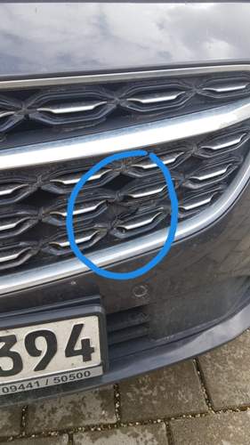

So dann kam mein horror Tag, ich bin in die arbeit gefahren und plötzlich hatte ich ein Geräusch gehört. Beim fahren rollte dann plötzlich ein Stein über meine Motorhaube (ja klingt witzig aber war es nicht, gerade so ein Einschlag im Kühlergrill hätte man hören müssen). Etwas später habe ich so ein komisches Geräusch gehört, Musik aus und gehört aber da war kein Geräusch. Bei der Fahrt taucht immer wieder das Geräusch auf (in kurven, Schlaglöcher usw). War aber nie dauerhaft ausser im Stand. Ich habe weder ein Leistungsverlust noch sonst eine Auffälligkeiten bemerkt. Da ich nicht wusste was es ist habe ich mein Auto in die Werkstatt gebracht, wo es auch noch steht. Will erst mit Opel klären ob die Werkstatt das machen darf wegen Kulanz etc.

Mit dem Steinschlag im Kühlergrill kann das nicht zutun haben?
Insignia Kühlergrill
Kann ich mir nicht vorstellen. Der Händler ist zu weit weg? Ansonsten einfach bei ihm aufn Hof stellen und machen lassen. Kostet dich ja nix innerhalb der Gewährleistung.
