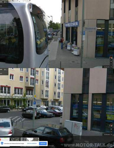

Hab ich das hier im Thread ueberlesen? Oder hat uns der TE verschwiegen, dass an der Strassenlaterne, neben der er parkt, sich ein blaues Schild mit einem weissem P und einem Pfeil nach rechts befindet? Damit endet fuer mich der erlaubte Parkraum an der Laterne und er steht zur Haelfte im Parkverbot.
Oben ist eindeutig ein Hauptstraßenschild, ob dadrunter noch was kommt, vermag ich nicht zu erkennen. Meines Wissens (also wenn ich das auf dem Bild richtig deute) hat der Wagen hinter dem BMW aber auch noch ein Knöllchen bekommen. Und der steht ziemlich sicher außerhalb der 5m.
Unter dem Vorfahrtsschild haengt ein weisses Strassennamenschild mit dem Text Schleglstrasse nach links und an dem anderen weissen Schild steht Chausseestrasse. Sooo viele Kreuzungen mit diesen Schildern in Kombination gibt es nicht.
Das Knoellchen des hinteren Fahrzeugs kann ich aber nicht erkennen. Fuer mich sieht das eher nach einer gruenen oder blauen Plakette aus.
keine Ahnung ob der Link klappt, falls nicht gehe man mal auf googel streetview chaussstraße ecke schlegelstraße
https://www.google.de/.../...TRHwfLWV43RBzg!2e0!7i13312!8i6656!6m1!1e1
https://www.google.de/.../...WuIuoAavaXT15w!2e0!7i13312!8i6656!6m1!1e1
unter dem Hauptstraßenschild ist tatsächlich ein P Schild mit einem Pfeil nach rechts(also) hinten.
->Der Threadersteller steht da offenbar zuweit vorne.
->desweiteren steht noch ein Zusatzschild mit einem längerem Text. irgendwas mit anwohnerparken steht dort wohl drauf?? evlt sagst uns ja mal was dort genau draufsteht und ob es für dich zutrifft oder nicht
->man kann auch ganz gut sehen wo der abgesenkte Boardstein beginnt. du behinderst also in meinen Augen den Gehweg

Schaue ich das Bild vom TE genauer an und nun auch noch den Blick in diesen Bereich aus Sicht von StreetView, welche @newt3 verlinkt hat, kann ich nur zu folgender Aussage kommen:
Der Kasten (vermutlich für die Ampelsteuerung) steht mittendrin, danach kommt der Laternenmast und anschließend die Poller, welche den Kurverbereich säumen.
Als Fußgänger würde ich hier nur mit Absicht zum Suizid die Straße queren wollen.
Aber der BMW steht im Weg.
