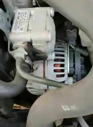

Na ja, ein gewisses Jaulen beim auskuppeln ist schon zu hören- hört sich wie die Servopumpe mit wenig Öl an.
Prüf mal vorsichtshalber alle Ölstände...
... ja heult jetzt etwas... sollte sich beim Lenken ändern... dann ist es die Servopumpe... vorher war ja schon die Sache mit dem Rasseln eines Lagers... vermute jetzt das hängt zusammen und die Servopumpe ist einfach am Ende... 😉
Ist das die Servopumpe ?
Das obere meine ich natürlich.
Jawoll. 😉
Die ist leider auch nicht mehr trocken
Was heißt das? Solltest Du mal spezifizieren.
Wenn ich drauf spuckte, ist sie auch nicht mehr trocken 😁.

Und wie ist der Servoölstand???
