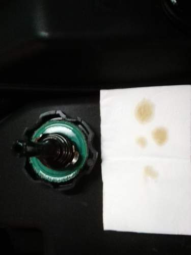

Danke für die Infos, Lukas, und auch für das Foto.
Ich habe den V70 II MY02 und der Behälter ist an der Seite befestigt, mit Schlauch vom Behälter zur Pumpe.
In meiner Bedienungsanleitung steht unter Ölsorte nur "Volvo-Servolenkungsöl".
Dann gehe ich mal vom grünen Öl aus und melde mich zu den Geräuschen, wenn ich nachgefüllt habe.
Weißes Blatt küchenrolle und einen Tropfen da drauf. Wird es rot, ist es rot, ist es durchsichtig,dann grün. Die älteren Modelle haben rote dichtringe im Deckel. Die brauchen rot, heißt es.
Danke Dir, da schaue ich morgen direkt nach 🙂

Guter Tipp mit der Dichtung, @Drehzahlmama.
Die Farbe des Öls ist zwar nicht grün, aber auch nicht richtig rot.
Ich gehe also mal von grünem Öl aus 😉
Update zum Ölen der Wellen:
Nach ~60 km haben die Geräusche etwas abgenommen. Ich werde noch mal Nachölen.....
Servo-Öl
Aber du hast ne grüne dichtung...
Genau, und deswegen grünes Öl, oder habe ich da was falsch verstanden ?
Genau. Roter Dichtring ATF, grüner Dichtring, grünes Servoöl
