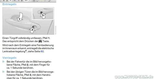

Habe jetzt meinen 520d bin schon mal so 500 km gefahren bei 6,9 ltr. !
Was mir aufgefallen ist, das der Komfortzugang sehr schlecht reagiert, öffnen geht ja greade noch
aber schließen nur nach 1-3maligen Versuch !
Das ging bei meinem 3 er Cabriolet deutlich besser ..... da brauchte ich teilweise nur den
Finger an den Griff zu halten, schon öffnete oder wurde das Fahrzeug verschlossen
Ob man das sensibilisieren kann ?
Hallo!
Das Problem habe ich seit 14.000km und mir ist folgendes aufgefallen:
Schließe ich die Tür und drücke direkt im Anschluss auf den Griff, dann sind 2-3 Versuche fällig.
Gerade bei der Soft-Close-Variante sieht man auch, dass die Tür erst noch genau in Position gezogen wird.
Warte ich hingegen nach dem "Zuknallen" der Tür mit dem Griff zum Griff, dann schließt das System schon beim ersten Mal. Zwischen dem Schließen der Tür und dem Druck auf die bewusste Stelle sollten etwa 5 Sekunden sein. Dann erfolgt das Schließen bei 9 von 10 Fällen beim ersten Mal.
Kann also sein, dass das Auto die geschlossene Tür nicht sofort erkennt und das System erst nach kurzer Zeit freischaltet.

Hallo!
Beim E93 Cabrio meiner Frau ist es exakt gleich - kurz warten.
Da fand ich das System bei Audi besser. Da gibt es einen Knopf zum Drücken und man hat auch eine vernünftige Rückmeldung dadurch.
CU Oliver
ich habe diese SA zwar nicht, aber es fällt auf, daß beim Abschliessen teilweise der Knopf ca. 3 Sekunden gedrückt gehalten werden muß, bevor das Fahrzeug verriegelt. Scheint also eine Verzögerung im Steuergerät zu sein.

Also bei meinem F11 (Bj. 12/2011) mit Comfortpaket funktioniert das einwandfrei. Ich kann den Finger auch schon vor dem
abgeschlossenen Zuziehen der SoftClose den Finger auf den Griff tun und es wird dann zeitgleich mit der zugezogenen Tür auch abgesperrt.
Wir haben in unserem F11 (11/2011) ebenfalls Soft-Close und den Komfortzugang. Beides funktioniert tadellos und ich würde es jederzeit wieder bestellen. 🙂
Kann ich bestätigen. Hatte bei einer Probefahrt Soft-Close + Komfortzugang und das hat super funktioniert.
MfG bene
Funktioniert wie's soll, lass ich den Finger drauf, gehen auch noch Fenster und Schiebedach zu + Spiegel werden eingeklappt
