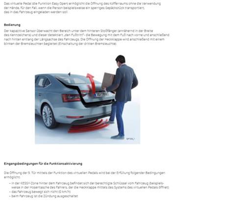

Und wie schon gesagt, der "EasyOpen" Eintrag im Menü ist das virtuelle Pedal bzw. bezeichnet diese Funktion der Öffnung mit Fußkick.
Wenn man den Haken dort raus nimmt, geht auch hinten nichts mehr.
Aber auch drauf achten, das diese EasyOpen Funktion nur bei ausgeschaltenem Motor geht und auch nur wenn man den Schlüssel bei sich trägt.
Die Heckklappe wird sich aber mit einer "Wedel" Bewegung nicht öffnen. Zumindest verweigert mein FL aus 2020 das. Ich muss mit dem Fuß zwischen den zwei Abstandssensoren in der Heckklappe eine klare "VOR" und "ZURÜCK" Bewegung mit dem Fuß machen, nur dann funktioniert das ganze Einwandfrei.
Hier mal die offizielle Bedienung des EO-Systems.
Eo
Zum Abschluss: das Gerät ist in der Tat vorhanden, aber defekt. Da nützte auch der Fußkick des Skoda-Werkstattmenschen nichts.
