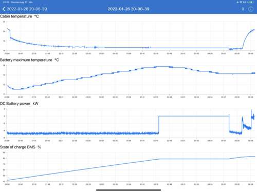

Ja das liegt daran das sich die Batterie beim Laden durch den Ladevorgang erwärmt.
Anbei ein von mir aufgezeichneter Ladevorgang.
Laden mit 5 kW und dann Laden und Heizen

Ok heißt effektiver ist es, laden und vorheizen wenn möglich zeitgleich. Das wäre sozusagen das optimalste
