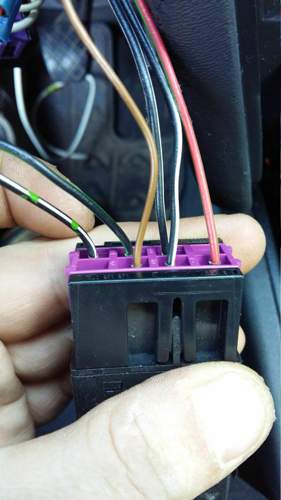

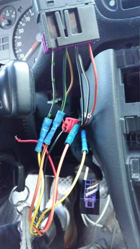

Hi Joker kannst Du mir das mit den linke der bilde noch mal schicken mfg Kipp197
Img-20180223-wa0010
Img-20180223-wa0008
Img-20180223-wa0003
Wo muss ich ran genau ?

Ich aktiviere das hier mal wieder... die alten Links sind tot. Habs auch hier bei MT in meinen Blog hochgeladen:
https://www.motor-talk.de/.../Attachment.html?attachmentId=697746
Hab vielen Dank werde es mal bei meinem A3 8L1 versuchen hatte es am Warnblinklichtschalter versucht war negativ mal schauen ob es klappt
@Kipping1985 schrieb am 23. Februar 2018 um 11:08:54 Uhr:
Was meinst du? Die Anleitung ist wieder online. Da ist alles genau beschrieben und bebildert.
