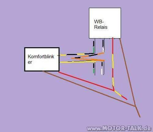

Ich habe mich gerade noch mal rangesetzt und es klappt natürlich nicht. Aber ich weiß jetzt warum!
Der Blinkerhebel schickt ein Signal durch das schwarz-weiße Kabel ans WB-Relais und dieses schickt dann den Blinkimpuls durch das gleiche Kabel an die Blinker.
Das Modul hat 6 Kabel, ein Plus-Pol, einen Minus-Pol, einen Eingang für links, einen für rechts und einen Ausgang für links und einen für rechts.
Trenne ich nun das zuständige Kabel für den linken Blinker setzte den entsprechend an das Ende was vom Blinkhebel kommt den Ausgang für links und an die andere Seite (also am WB-Relais) das Eingangssignalkabel passiert gar nichts, weil das Modul keinen Impuls bekommt, dass es blinken soll. Vertausche ich es, klackt das Modul zwar aber da das Ausgangskabel am WB-Relais hängt und nicht an dem Blinker, blinkt halt nichts. Schließe ich jetzt beide Kabel (Ein- und Ausgang) einfach an das gleiche Kabel (Pin 3) an funktioniert es, da er nun ein Eingangssignal bekommt und das Ausgangssignal nun den Blinker erreicht. Das Problem ist nur, dass sich das Modul nun mit jedem blinken einen neuen Impuls zum 3x blinken gibt und man somit einen Undendlichblinker hat 🙂... 🙁.
Ergo das Teil geht zurück und ich kaufe mir das Originalteil. Schade, da ich eigentlich nicht so viel ausgeben wollte.
Wenn doch noch jemand ne Idee hat.. ich habs noch nicht wieder zusammen gesetzt und könnte noch was probieren.

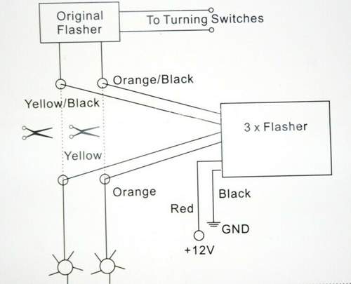

Das ganze ist recht einfach, sofern Du das Modul nach dem Schaltplan anschließt funktioniert es auch!
Das Gelb-Schwarze und Orange-Schwarze KAbel schließt Du an die Kabel an, die vom LSS (Lenkstockschalter) also Blinkerschalter kommen. Die gelb bzw. Orangen Kabel schließ Du unterdess an die gleichen Kabel an, die zu den Blinkerbirnen gehen an rot und schwarz kommen an die 12V plus und Masse.
Betätigst Du den Blinker einmal kurz, dann folgen danach 3-6 Blinkvorgänge (jenachdem wie das Modul eingestellt ist).

Das wären dann die gleichen wie am WB-Relais! Verzweigen die sich dann noch mal bevor Sie vom SSH zum WB gehen? Ich bin kein Elektriker und sehe bei den Stromlaufplänen im Reparaturbuch nicht durch.
Nicht das ich die Verkleidung abbaue, die Kabel durchtrenne und dann den gleichen scheiß wie genau am WB hab.
Ein Anschluss des Moduls zwischen dem LSS und dem Blinkerrelais würde nix bringen, da der Blinkerschalter lediglich den Impukls verteilt, das Relais bekommt lediglich ein Signal, daß es Blinken soll.
Du mußt einfach am LSS messen, wo das Signal ankommt, wenn Du das Signal hast, trennst Du das KAbel auf, wenn das Signal dann weg bleibt, dann setzt Du das Modul einfach da zwischen (mit den angegebenen KAbelfarben)

Ich habe auch gleich mal eine Anleitung für alle folgenden Versucher geschrieben.
Guckst du hier oder hier als Download
Hoffe es hilft irgendwem weiter.

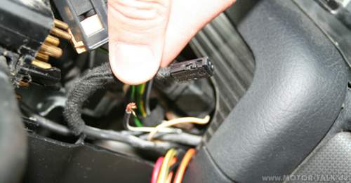

Nichts destotrotz habe ich aber noch ein kleines Problem.
Und zwar habe ich ein kleines, unscheinbares Kabel gefunden, welches nicht eingesteckt ist.
Es befindet sich genau hinter dem Stecker des LSS also auf der rechten Seite unter der Lenksäulenabdeckung. Es war nach hinten eingeklemmt. Ich habe keinen Kontakt oder ähnliches gefunden, wo er hingehören könnte.
Siehe Bild. bitte dringend um Hilfe! Nicht das es was wichtiges ist.
