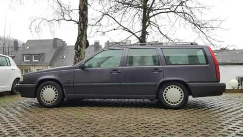

Wie der Wagen von der Seite aussieht, kannst Du sonst auch in meinem Fahrzeugprofil sehen..
Das Foto ohne Reling..

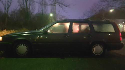

Momentan sieht der Elch so aus.

Das Hinterteil hängt tiefer als das vordere Teil.
So, ich war gestern bei einem Volvoprofi mit über 20 Volvos aufm Hof. Der meinte sofort bei der Schilderung meines Problems die Puffer sind nicht gekürzt worden.
Und ja das stimmt ich hatte die Puffer nicht gekürzt.
Ich heute also nochmal alles raus, vorne sollte ich die ganz weglassen und hinten kürzen.
Ergebnis Joa wird besser aber immer noch vorne Abstand von Radlauf zur Radkappe 15cm hinten 9cm.

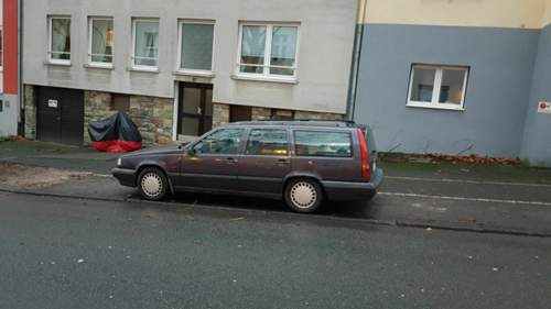

Liegt es an den verschiedenen Dämpfern? Hinten b6 vorne b4?
Tut mir leid dass das Foto so dunkel ist, geht gerade nicht heller.
Also irgendwie hängt der Kollege aber deutlich, oder Täuscht das ganze ?
Nicht das du die Vorderen federn hinten eingebaut hast und umgekehrt.
Da stimmt irgendwas nicht... 😕

Ich denke ich habe die LÖSUNG....oder nicht
In der Beschreibung der Federn bei Skandix steht:
Bei Fahrzeugen, die von Nivomaten auf Standard-Stoßdämpfer umgerüstet wurden, muss ein Distanzring (Skandix 1028876) montiert werden. Ohne den Distanzring steht das Fahrzeug hinten zu tief.
Aber ich habe diesen Gummiring hinten auf der Feder drauf, der war schon auf der alten Feder.
Moin, hier nochmal der Elch in unbeladenen Zustand und ca.10liter LPG im Tank.
Das Heck ist ein bisschen höher, was meint ihr?
