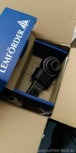

Servus, habe meinen Volvo nicht nicht soooo lange. Er hängt hinten runter, klappert bei jedem Schlagloch und Bodenwelle und ist entsprechend laut am Fahrwerk hinten bei schlechteren Straßen.
Niveaumaten hat er keine verbaut.
Was kann ich dem Volvo gutes tun damit er wieder ruhiger fährt und hinten höher kommt. Niveaumaten wollte ich eigentlich nicht einbauen da sie recht teuer sind.

Also, das Geklapper kommt höchstwahrscheinlich von defekten (ausgeschlagenen) Hinterachslagern.
Hatte das ebenfalls, hatte sonstwas in Verdacht, aber da der TÜV ohnehin auf beginnendes Spiel hingewiesen hatte, habe ich die neulich erst erneuert.
Seitdem ist Ruhe..

Die Dinger hier..

Material 172,-€ incl. Versand.. Für beide Seiten..
Die Arbeit habe ich zusammen mit einem fähigen Foristen erledigt.
Was das in der Werkstatt kostet, vermag ich also nicht zu sagen.
Für den Wechsel ist Spezialwerkzeug nötig..
Und.. Die Hinterachse hat "vier" Lager.. Zwei äußere (die auf dem Bild) die auch meist den Geist aufgeben beizeiten.
Und zwei innere.. Du solltest alle mal überprüfen.
Bei mir waren nur die äußeren defekt..
Um die inneren au h zu erneuern, muss m.W. nach die komplette Achse raus.
Wenn die also noch in Ordnung sind.. Drin lassen..

Vielleicht erst mal gucken, ob die auch wirklich kaputt sind.... Klappern kann so manches, das muss kein Hinterachslager sein.
Egal, was an der Hinterachse/Aufhängung/Dämpfung/Federung gewechselt werden muss: Die Teilekosten sind eigentlich nicht das Problem, schon gar nicht, wenn das keine 10 Jahre halten soll - Man darf dann ruhig auch auf PP und Co. zurückgreifen.
Im Falle der Hinterachslager muss man nicht zwangsläufig alle Lager tauschen. Ggf. reicht es aus, beide innere oder eben beide äussere Lager zu wechseln. Dass dafür pauschal die Hinterachse raus muss, ist ein Gerücht... Das geht im Normalfall auch ohne, wie so manch einer hier sicher bestätigen kann.
However: Erstmal schauen, was überhaupt gemacht werden müsste....
