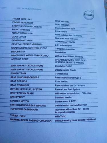

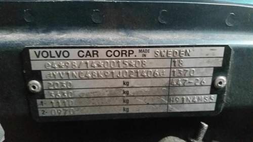

Themenstarteram 11. Januar 2018 um 21:26
jetzt habe ich nach der Rückkehr aus dem Urlaub mal ein Foto von dem Typenschild
neben der Batterie.
Aber, wie bekomme ich das hier in meinem Schreiben im Forum hochgeladen ?
1: Handy oder Kamera etc. an den Rechner anschließen
2: hier unten auf erweiterten Editor klicken
3: steht dann da ein Knöpfchen mit Bilder hochladen, das drücken und entsprechend auswählen
4: Antwort erstellen drücken
Themenstarteram 12. Januar 2018 um 20:00
Danke für den Tip.
In der Anlage das Foto von dem Schild neben der Batterie.
Kann mir jemand sagen, ob sich hieran die Art des
Fahrwerks erkennen lässt?
Und generell, gibt es noch andere Serienfahrwerke
als das normale Fahrwerk und das Sportfahrwerk mit Tieferlegung? (ist ein C70N 2.0T und kein T5).
Und kann es sein, dass das normale Serienfahrwerk brutal über grössere Unebenheiten hoppelt? (tieferliegende Gullydeckel mag er z.B. gar nicht)
Gruss Wernersen

Das wäre von meinem
20180113-142843

Hy,
nun vom C kann ich es dir nicht sagen, nur vom V.
Hatte original ein SportNiveauFahrwerk verbaut.
Vor ca. 3 oder 4 Jahren, wollte ich dieses erneuern, da die Niveaumaten nachliesen und durchschlugen.
Das Chaos konnte beginnen.
Leider kann man bei Volvo anhand der Fahrzeugnummer nicht feststellen, welches Fahrwerk verbaut ist (leider fragt man sich bei solchen Dingen schnell, warum nicht?).
Nun dafür sind Farbmakierungen auf den Federn bzw. Bezeichnungen an den Dämpfern (sollte man die noch lesen können).
Nun diese Makierungen "schränkten" die Auswahl schon mal nur mehr auf 3 Möglichkeiten ein.
Ich war verwundert, warum man immer noch nicht sagen kann, welches Fahrwerk genau ich verbaut hatte....
Bin dann insgesamt 3 reine Volvo Vertretungen durch, und jeder meine eine Andere.....
kopfschüttelnd gab ich dem Händler den Auftrag, der sich ganz ganz sicher war.
Ping, es war das Falsche, der Wagen stand da wie ein extrem Keilfahrwerk, als wäre die HA vom CC drinnen.
Also wieder raus, und die II. Möglichkeit.....die dann gepasst hat.
Die meinten nur, komisch, das wäre eigentlich das vom ersten V70II ect.
Ich dachte nur, ob warum bin ich bei Volvo?
Naja an der Rechnung hab ich dann gesehen warum *g*
Fahren war wieder besser aber nicht perfekt, da es doch hart ist und wie du sagst, Kanaldeckel & Co nur noch durchknallt, egal ob alt oder nagelneu.

Rechts das zweite Feld von unten ist der Fahrwerkscode.
Informationen dazu findet man z.B. hier: http://forum.volvofan.at/topic.asp?ARCHIVE=true&TOPIC_ID=11050
Mein C70 Cabrio hatte auch die Werkstieferlegung, zudem war hinten eine Federwindung gebrochen was den Fahrkomfort nicht verbessert hat.
Ich habe daraufhin alle vier Federn durch neue von Sachs ersetzt plus Bilstein B4 vorn und Sachs Öldämpfer hinten, die Teilenummern plus Foto wie das Fahrzeug jetzt damit liegt kann ich kommende Woche gerne heraussuchen.
