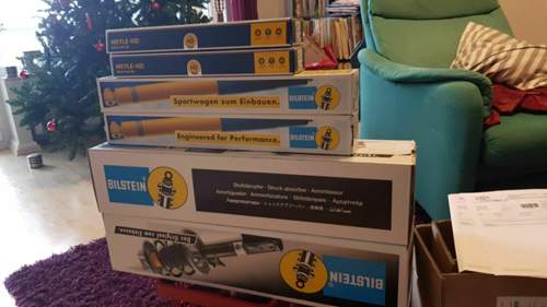

Ich habe gestern noch bestellt:
2x Stoßdämpfer Bilstein B4 Gasdruck VA
2x Stoßdämpfer Bilstein B6 Gasdruck HA
1x Feder Tieferlegungssatz 30 mm Eibach (149€ Angebot bei Skandix)
2x Federbeinstützlager - 514 354 0001 MEYLE VA
2x Anschlagpuffer, Federung - 514 642 0001 MEYLE
2x Federteller - 514 964 1728 MEYLE
2x Federbeinstützlager - 802 089 SACHS HA
2x MEYLE HD KOPPELSTANGE VORNE LINKS+RECHTS

So Querlenker sind bestellt, ich denke bis Mitte Januar habe ich dann alles eingebaut😁
BILDER FOLGEN!
Ich bitte drum

@Volvojuenger warum hast du die Bilstein genommen?
Ich schwanke noch zwischen Bilstein B4 Gasdruck und Sachs Öldruck...
Nimm Gasdruck
