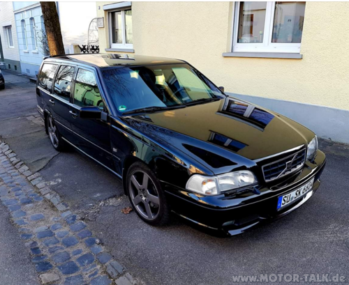

Hatte seinerzeit mal erwähnt, dass ich diese Kombi fahre..
Bin seit fast zwei Jahren so unterwegs..
Fährt sich sportlich genug, aber ohne Rückenprobleme..
Wie gesagt vorne B4 hinten Nivos.. Alles auf H&R - 35mm
Für Nivo Betrieb.. Alles eingetragen..
Kann ich das auch ohne Tieferlegung machen?
Weiß nicht, wie sich das dann verhält.. Kann nur für meine Kombination sprechen.. Und soo tief sieht das dann auch nicht aus.. Die Kombi aus den progressiven (relativ harten) H&R und den seriennahen Dämpfern mach, glaube ich den Spaß Faktor..
Domlager sind übrigens Febi und Koppelstangen Meyle HD..
Querkenker, Lemförder.. Alles zusammen neu..
Wie der Wagen von der Seite aussieht, kannst Du sonst auch in meinem Fahrzeugprofil sehen..
Das Foto ohne Reling..

Das Foto ohne Reling..Ok sieht ja gut aus ! Ich habe nur bedenken wegen Bodenschwellen etc. Habe keine Erfahrung mit Tieferlegung
Normale Bodenschwellen zB. in 30 er Zonen machen definitiv keine Probleme.
Wenn Du Hänger ziehst, ist es immer besser, bei Nivos zu bleiben. (ich habe gelesen, Du planst normale Dämpfer für hinten)..!?
Bei seeehr hohen Bordsteine setzt vorne schonmal der Abschlepphaken auf, wenn ich nicht aufpassee (beim Einparken), ansonsten keine Dramen..
