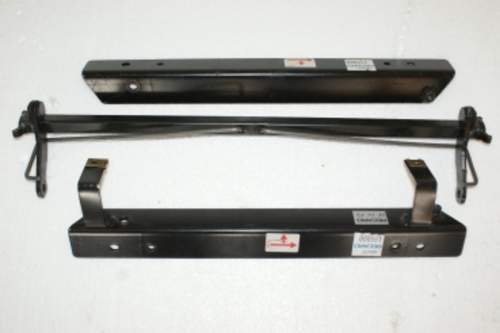

Derjenige der mir den Ergomed DS verkauft hat, behauptete die korrekten Konsolenadapter hören auf die Bezeichnung "68.21.19"
Die Überraschung war groß, als die nicht passend sind. Ich habe nun Kontakt zu einem Recaro-Händler aufgenommen und dieser teilte mir mit die korrekten Konsolenadapter hören auf die Bezeichnung "86.06.16/26A" und man benötigt des Weiteren noch 20mm Distanzen.
Ich habe die Konsolen-Liste von Recaro durchforstet und dort stehen allerdings beide dabei (siehe Abbildung)
Benötige ich nun beide oder wurde die Liste nicht ausreichend genug gepflegt? Mein Gedanke wäre hierbei, dass vlt das Mopf anders sein könnte, als das Vor-Mopf und das dieser Eintrag in der Liste fehlt.
( In der Einbauanleitung, welche von den W202 Bj95 ist stehen nämlich die 68.21.19 Adapter)
Des Weiteren wollte ich an dieser Stelle den Mitgliedern etwas zurückgeben, denn ich habe heute vergeblich im Internet nach einer Einbau-Anleitung für die Recaro Ergomed gesucht und habe diese nicht finden können. Eine sehr freundliche Frau hat mir allerdings davon Fotos gesendet und ich möchte diese gerne mit euch als gesammeltes PDF teilen, damit ihr nicht denselben Aufwand wie ich betreiben müsst. Hoffentlich hilft es irgendwann jemanden.
Bin etwas deprimiert, weil ich die Sitze eigentlich schon längst in meinen W202 haben wollte.
Würd mich sehr freuen, wenn ihr mir die Fragen beantworten könntet.
Mein nächster Schritt ist jedenfalls, dass ich dieses Mal die passenden Konsolen bzw. Adapter inkl. Distanzen direkt vom Recaro Händler kaufe, damit das auch wirklich passt beim nächsten Versuch.

Ich kann zumindestens soviel sagen, das grundsätzlich vor mopf sitze in den mopf passen und umgekehrt. An den verschraubpunkten usw hat sich nichts geändert.
Die komplette Bodengruppe hat sich über den gesammten Bauzeitraum nicht geändert. D. H die Einvauanleitung für die Konsole, aus '95 passt beim' 93er genauso wie bei den letzten aus 2001.

Würdet ihr also sagen die 68.21.19 müssten passen, weil die werden auch vom Lena Shop angeboten und kosten deutlich weniger als die 86.06.16/26A
Zum Vergleich:
68.21.19 --> 180€
86.06.16/26A --> ca 800€ (nur bei Recaro Händler erhältlich)
Ich würde in dem Fall halt folgende bestellen: Abbildung
Passt das eurer Meinung nach? In der Einbauanleitung die ich hochgeladen habe sind auch die aufgelistet.
Das komische ist nur, dass ich sogar ein Paar von den 68.21.19 habe, aber die passen laut meinen Mechaniker nicht. Allerdings fehlt da auch das Teil rot markierte Bauteil (siehe Abbildung 2). Liegt es vlt daran?
Wär euch wieder mal um eure Expertise dankbar 🙂

Sorry aber nur anhand der Bildchen und der Beschreibung, kann man nicht darauf schließen, ob das passt. Kann nicht erkennen, welche Funktion dieses fehlende Bauteil sein soll, außer vielleicht zur Sitzkissenneigung... Aber nach der Beschreibung sitzen da auch irgendwelche Motoren im Sitz. Ohne alles mal aneinander gehalten und die Funktionen verstanden zu haben. Ist das wie Kaffeesatz lesen.

Sehr schön, könntest Du bitte die richtige Konsole dann angeben, damit wir nicht alle deine Mühen selbst erleben müssen ??
Hallo @Stecknadelfinder,
Ich habe die "68.21.19" Konsolen verwendet (siehe Foto).
