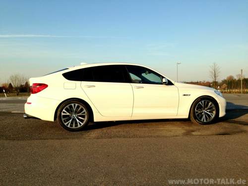

da es vielleicht auch andere hier interessiert:
bei mir mit eibach federn optisch riesengewinn und komfortmäßig merken ich keinen unterschied beim f07 (!), wohl auch da HA luftgefedert ist, sollte beim f11 nicht anders sein.....
@meister: Würd gern von deinem GT mal ne schöne Aufnahme mit der Tieferlegung sehen... was für ne Bereifung dazu? Ich bin gerade (wie so viele) am überlegen ob 19, 20 oder 21´... Möchte den Komfort (im entspr. Modus) aber auch nicht missen...
Ach ja, und noch mal zum Thema... EDC muss sein... :-)
Gruss André
also daran soll es nicht scheitern:
ich habe die mischbereifung in 19" drauf und der komfort ist hervorragend!
optisch wäre 20 oder 21" sicher besser, aber man kann nicht alles haben;-)
