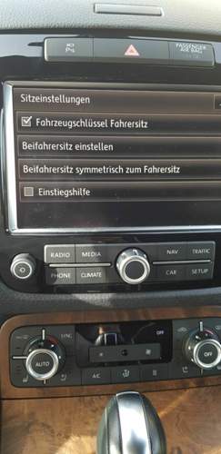

Wenn am Radio der Haken gesetzt ist für die Einstiegshilfe fährt das Lenkrad nach Zündung an und aus rauf oder runter. Aber wenn der ganz oben ist bleibt auch immer da. Der Sitz bewegt es nicht beim ein oder aussteigen. Die Tasten an der Tür sind jederzeit abrufbare Einstellungen unabhängig von der Schlüssel. Die Tasten muss man bei geschlossenen Tür gedrückt halten beim offenen Tür reicht einmaliges Tippen. Der Schlüssel Speichert immer den zuletzt eingestellten Sitz Position unabhängig von den Tasten.

Die Einstiegshilfe reagiert bei mir wie folgt:
Zündung aus: das Lenkrad fährt immer nach oben
Zündung an: das Lenkrad fährt meist zurück in die ursprüngliche Position, aber nicht immer
Das lässt sich nicht mit einer deaktivierten Memory-Funktion erklären.
