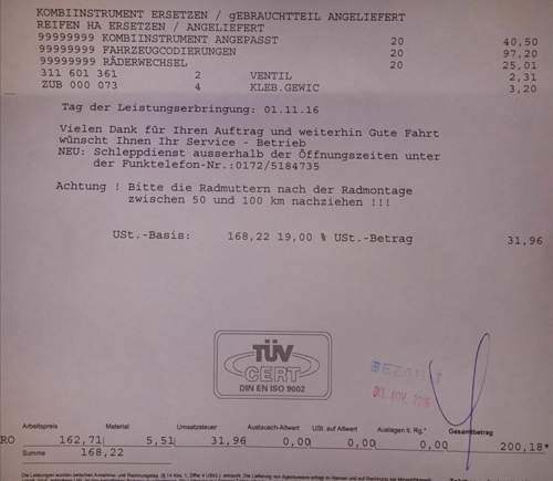

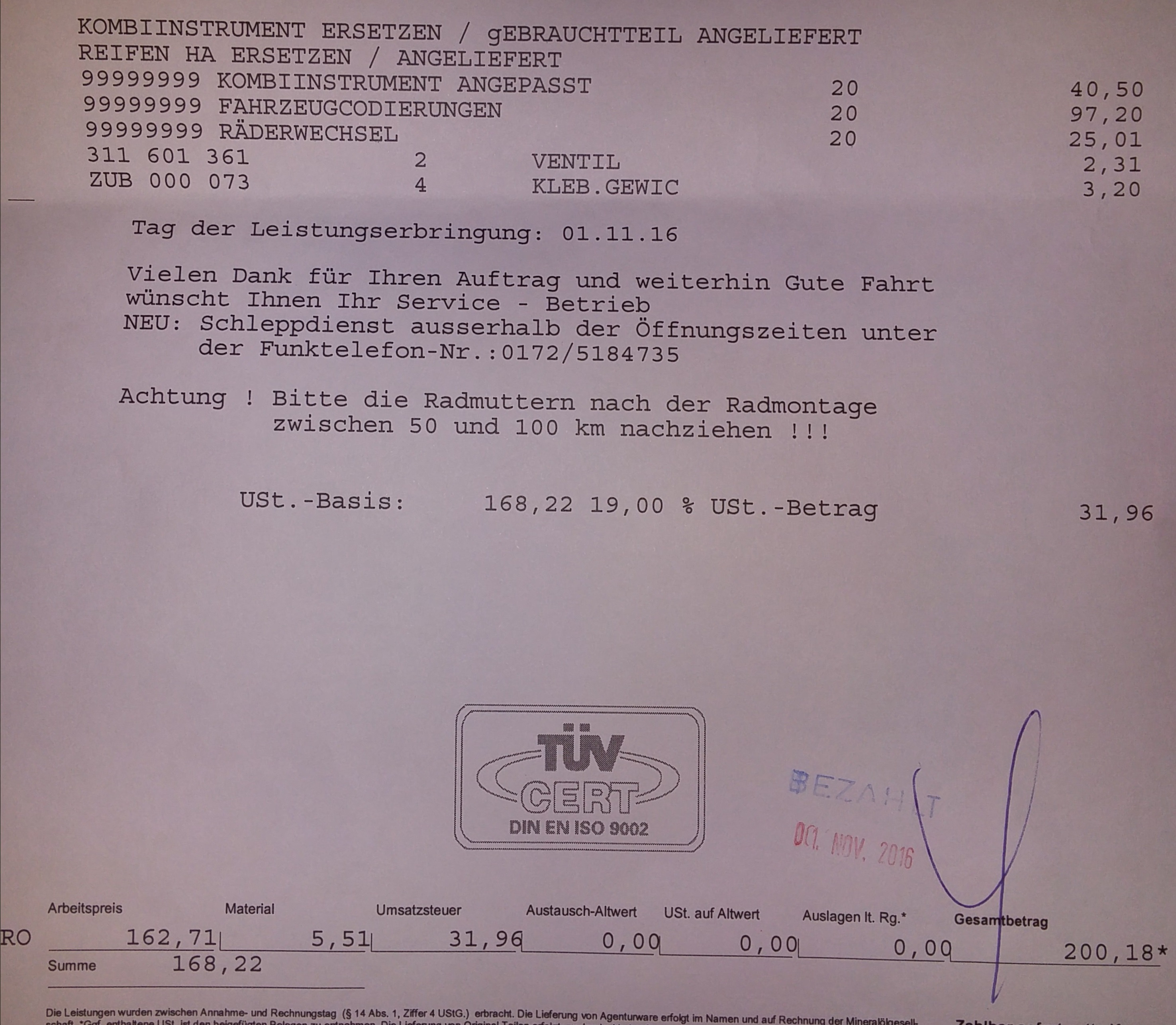

So hab mein Auto zurück. -.-*
Als ich mein Auto geholt habe sagte der Mensch vom Service zu mir das es nicht so einfach wie gedacht war das Kombiinstrument einzubauen. Es mussten etwas umcodieren werden im Kombiinstrument denn der Lüfter lief Pausenlos.
Insgesamt hab ich dadurch das hier bezahlt..
https://data.motor-talk.de/.../...2-1478021779-8973621305420636691.jpg
So nun kommt`s...ich fahre los und bemerke das dauerhaft leuchtende Batterie Symbol und das die Lüftung gar nicht mehr geht.
Hab dann mal genauer geschaut.
Bei Zündung geht die Lüftung der Klima.
Also mann kann sie mit Plus und Minus hoch und runter drehen.
Aber sobald das Auto läuft kommt gar nix aus der Lüftung und man kann sie auch nicht verstellen.
Kann drücken was ich will es kommt keine Luft.
Was kann das sein und Lichtmaschine Tod?
Aber warum lief der Lüfter vorher und das hatte angeblich was mit dem Kombiinbstrument zu tuen.
Und warum fällt Audi das Leuchtende Symbol nicht auf?
1ff1b2-1478021779

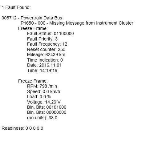

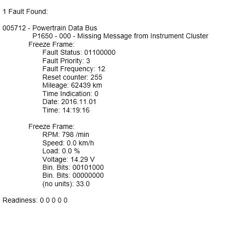

War gerade mal mit VCDS 16.8.3 Fehler ausgelesen und es zeigt mir nur folgendes an.
https://data.motor-talk.de/.../20161101-182212-4990331509292045837.jpg
Meiner Meinung nach lief doch da die Lichtmaschine noch anhand dessen was ich da sehe?!
Zu dieser Zeit war das Fahrzeug bei Audi in der Werkstatt.
Wenn ich bei laufendem Motor ins MSG gehe via VCDS zeigt er mir glaube ich im Messwertblock 16(?) nur 11,68V an.

Kurze Rückmeldung.
Die Lichtmaschine war defekt.
Audi ist das nicht aufgefallen und sie wissen auch nicht ob sie vorher schon defekt war.
Hab mir ne neue geholt und selbst eingebaut.
