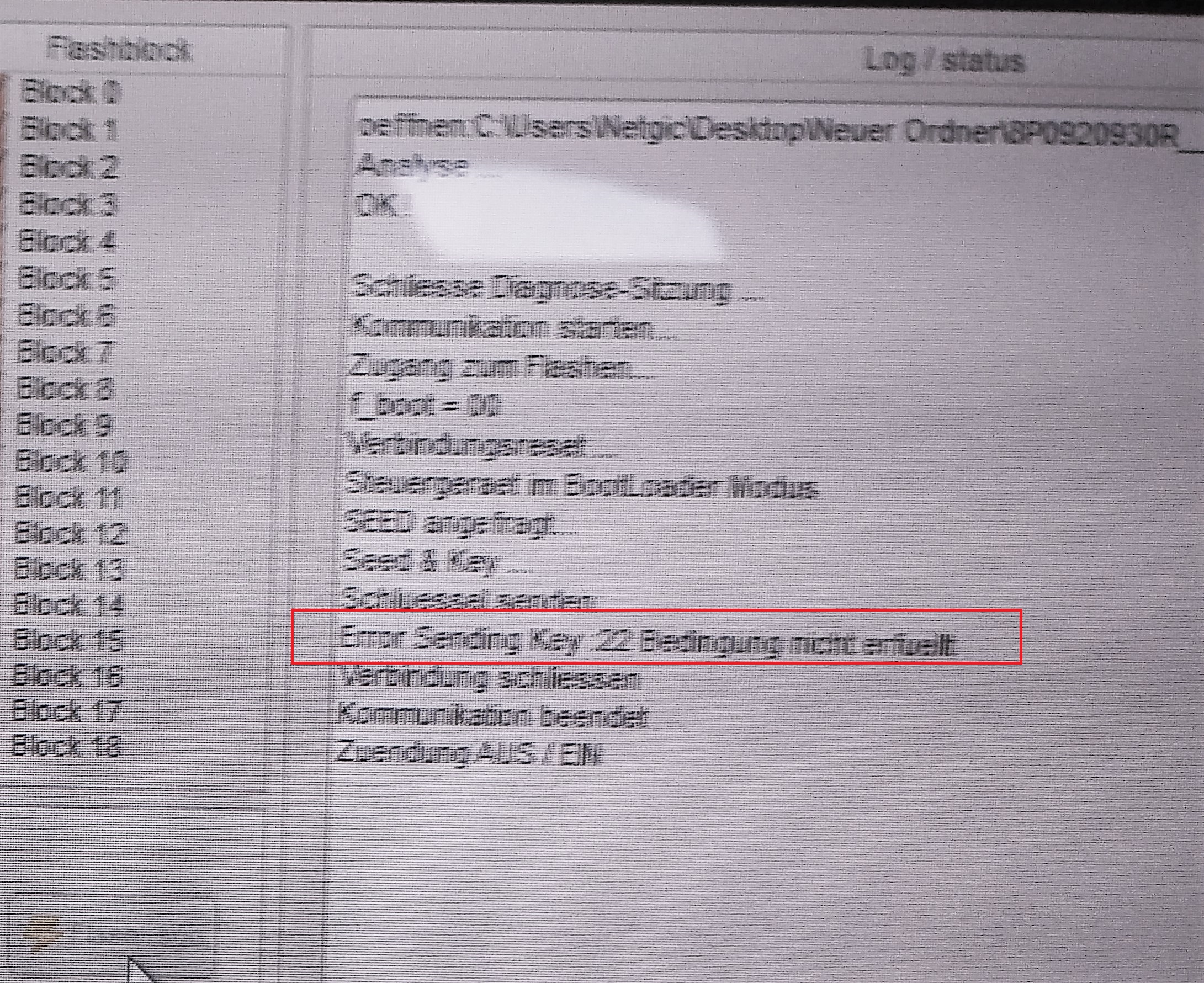

ich hab mir vor 2 wochen ein VCP Kabel geliehen um meine Motorsteuerung upzudaten.
Da dies gut geklappt hat wollte ich nun dämlicherweise(1) das gleiche bei meinem Kombinationsinstrument machen, da ich das Kabel eh noch mal brauchte um meinen Fehlerspeicher zu löschen.
(Fahrzeug ist beim Flashen mit einem Ladegerät (12A) verbunden gewesen)
Wie sollte es auch anders sein...
Habe eigentlich 0400 drauf gehabt und wollte auf 0460 Updaten.
https://data.motor-talk.de/.../20161023-182836-3461573946355759842.jpg
Leider brach das Update ab
https://data.motor-talk.de/.../20161023-172147-5999206809387782822.jpg

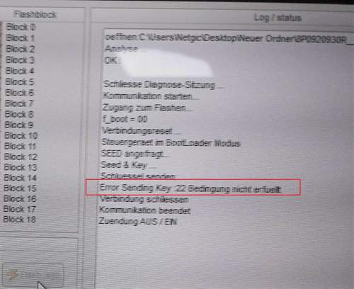

Also probierte ich die 0420 was auch nicht gelang
https://data.motor-talk.de/.../20161023-172157-4038654877981803931.jpg
Nun allerdings hab ich noch das Problem das gar nix mehr geht. 😮
https://data.motor-talk.de/.../20161023-175158-3903750629547097545.jpg
Nun ist die Frage ob ich es überhaupt noch mal Flashen kann und wenn ja wo der Fehler lag und wie ich zum Erfolg komme.
Oder ob nur ein neues KI mein Problem löst.

Das Flashen via VCP geht ja nicht weil WFS drin ist (so meinte es auch Scotty).
https://data.motor-talk.de/.../...1023-1751581-5358150466528284295.jpg
Komm da ja nicht weiter. Denke mal werde da auch nicht rein kommen wenn ich wen mit ODIS-E finde.
20161023-1751581
nicht weil die WFS aktiv ist.. weil vcp teils andere routinen vewendet zum flashen
wenn du per diagnose noch aufs ki kommst; denke könnte man es retten - ob die WFS dann noch aktiv ist wird sich zeigen, könnte durchaus sein
Ich kann nur sagen Vcp kann ein Mstg nicht Flashen wenn die wfs aktiv ist wird evtl beim kombi auch so sein

Rückmeldung:
Also mit dem Ding konnte ich die WFS nicht Deaktivieren.
Vermutlich muss das Kombi dazu intakt sein.
Leider erkennt ODIS-E den Adapter scheinbar nicht da er keine VIN auslesen kann also hab ichs gleich sein lassen.
Montag kann ich ihn zu Audi bringen und man lernt mir den neuen Tacho für 40-50€ an.
Man meinte zu mir das die auch sehr ungern Flashen, weil es immer zu Abbrüchen kommt und mit sowas wie VCP würden sie schon gar nicht irgendwas am Auto machen wollen.

was genau willst du eigentlich die ganze Zeit deaktivieren?
Du solltest einfach nur erneut das Kombiinstrument (Adresse 17) mit der 410er Software flashen. Entweder es geht oder nicht.
was hast du probiert?!?
