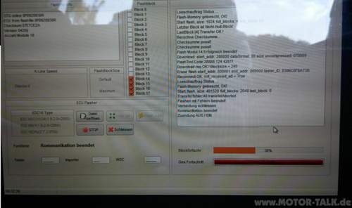

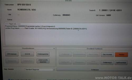

Habe eigentlich 0400 drauf gehabt und wollte auf 0460 Updaten.
https://data.motor-talk.de/.../20161023-182836-3461573946355759842.jpg
Leider brach das Update ab
https://data.motor-talk.de/.../20161023-172147-5999206809387782822.jpg

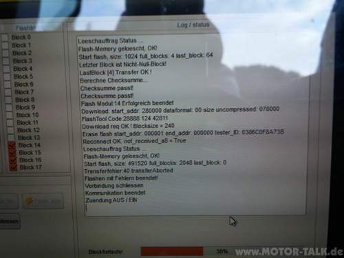

Also probierte ich die 0420 was auch nicht gelang
https://data.motor-talk.de/.../20161023-172157-4038654877981803931.jpg

wenn er mit dem Diagnosegerät noch aufs KI kommt, ist es noch nicht zu spät.
Mit VCP sollte man nicht flashen. Das wollen viele aber nicht hören.
Wenn dus nochmal probieren möchtest (ist ja schon defekt), kann ich dir sw 410 anbieten. Vielleicht hat sich zwischen 400 und 420 bzw. 460 zu viel verändert
zumindest flasht Audi die Updates der Reihe nach.
410 Softwareversion: V0B.03
420 Softwareversion: V0B.04

Evtl. kommt man ja mit Vas-PC oder ODIS drauf.
Was mir auffiel ist das
version 420: 18 Module Block 0-17 flashen wollte
und
version 460: 19 Module Block 0-18 flashen wollte
