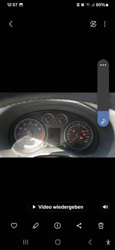

Moin liebes Forum.
Bei einem Kilometerstand von 299.965 hat mich auch das Schicksal ereilt mad:😕.
Bei meinem Cab fiel aus heiterem Himmel das Kombiinstrument aus, sprich Totalausfall; die Tachobeleuchtung und die Analoganzeigen sind total ausgefallen. Das Display bleibt schwarz. Die Wegfahrsperre ist teilweise betroffen. Das Fahrzeug springt nicht an bzw. springt an und geht sofort wieder aus. Der Tacho ist ohne Funktion. Was nun tun? Als erstes, mal mit VCDS auslesen:

<span class="ql-size-15">Hallo,</span>
<span class="ql-size-15">Motor angelassen nimmt gas an …Lenkung geht,Bremsen funktionieren .Habe wieder ausgemacht …</span>
<span class="ql-size-15">Was kann es sein ?</span>
Bild #211400862
