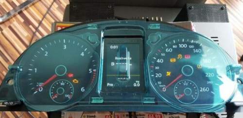

Guten Abend liebe Tüftler-Gemeinde,
nachdem ich mich in den letzten zwei Wochen nach Kauf meines gebrauchten Variants bei euch erst einmal kräftig eingelesen habe, möchte ich mich an dieser Stelle euch für die vielen hilfreichen Hinweise, Tricks und Anleitungen stellvertretend im Namen der Allgemeinheit bedanken.
Ich finde meinen Passat absolut spitze...bis auf das MFA+. Ein Freund von mir hat einen neuen VW mit MFA Premium und der stach mir sofort ins Auge. Das ist in der Nachrüstung mit Sicherheit unnötig und geldverschwenderisch, aber ich werde das Gefühl nicht los es dennoch unbedingt zu brauchen 😁
Jetzt habe ich x-Seiten durchgelesen und bin bei 3AA920880* bzw. 3AA920881* gelandet.
  • Könnt ihr mir helfen welches Suffix bei der 881 für Diesel steht?
  • Benötige ich für ein Premium MFA / KI ggf. ein neues BCM oder spielt das hierfür keine Rolle?
Vielen Dank im Voraus und einen schönen Abend,
frdster
Ich habe mal versucht, für alle Umbauwilligen die Infos zu den verschiedenen Premium-KIs zusammenzutragen:
Passat B7
Code:
Teilenummer     MJ     Motor    KM/H   Grafik   VZE   Alltrack   Ecofuel
3AA 920 880     2011   Benzin   260    2D       -     -          -
3AA 920 880 A   2011   Diesel   260    2D       -     -          -
3AA 920 880 B   2012   Benzin   260    2D       X     -          -
3AA 920 880 C   2012   Diesel   260    2D       X     -          -
3AA 920 880 D   2012   Benzin   260    2D       X     -          X
3AA 920 880 E   2012   Benzin   260    2D       X     X          -
3AA 920 880 F   2012   Diesel   260    2D       X     X          -
3AA 920 880 G   2013   Benzin   260    2D       X     -          -
3AA 920 880 H   2013   Diesel   260    2D       X     -          -
3AA 920 880 J   2013   Benzin   260    2D       X     -          X
3AA 920 880 K   2013   Benzin   260    2D       X     X          -
3AA 920 880 L   2013   Diesel   260    2D       X     X          -
3AA 920 880 M   2014   Benzin   260    2D       X     -          -
3AA 920 880 N   2014   Diesel   260    2D       X     -          -
3AA 920 880 P   2014   Benzin   260    2D       X     -          X
3AA 920 880 Q   2014   Benzin   260    2D       X     X          -
3AA 920 880 X   2014   Diesel   260    2D       X     X          -
3AA 920 881     2015   Benzin   260    3D       X     -          -
3AA 920 881 A   2015   Diesel   260    3D       X     -          -
3AA 920 881 B   2015   Benzin   260    3D       X     -          X
3AA 920 881 C   2015   Benzin   260    3D       X     X          -
3AA 920 881 D   2015   Diesel   260    3D       X     X          -

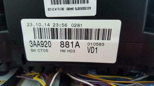

PROBLEM SOLVED thanks to Spacewalker(rosstech forum) by flash latest SW 0705 p/n 3AA 920 881

KI für Dieselmotoren, Teilenummer 3AA920881A, ich fahre aber einen CC 1,8 TSI, Elektronik und
Steuergeräte vom B7 MJ 2012.
Kann jemand sagen ob der Einsatz so überhaupt möglich ist?
Und wenn ja, was passiert mit den speziellen Dieselanzeigen (Vorglühen, Drehzahl nur bis max. 6000)?
Mein derzeitiges KI geht bis 280, das neue bis 260 - wird die Skalierung richtig übernommen, auch
für die Drehzahl?
Bleibt die R-Line Inizierung beim Start erhalten oder ist die vom verbauten KI-abhängig?

Mein Ratschlag, kaufe dir ein Benzin-KI. 😉 Schau auf eine der ersten Seiten dieses Threads, die verschiedenen Modelle sind dort recht ausgiebig aufgelistet.

Ich habe beim CC das KI gegen das 3C8 920 880 S getauscht.
Leider funktioniert die LED für den Side Assist nicht (auch nicht wenn ich das Stellglied aus der Adresse 3C direkt ansteuere) und bei der Öltemperatur kommen nur drei Striche. Auch nach einer Stunde Fahrt, kommt keine Zahl 😕.
Kann mir jemand sagen woran das liegt.
Vielen Dank schon mal.
