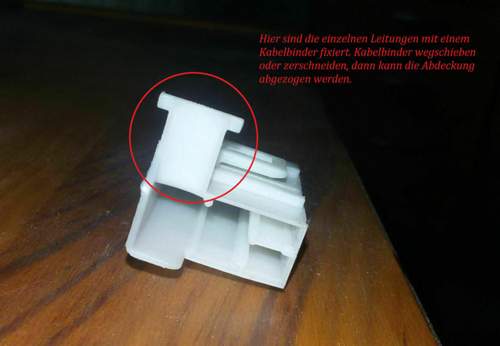

Doch eine Idee hätte ich noch, aber das hängt von deiner Ausstattung und deinem Können ab. Sie geht in die Richtung von itasuomessa.
Ich würde einmal messen, was mit Kl. 30 (Dauerplus) und der Masse passiert (Am Tachostecker), wenn du das Auto anlässt. Da darf die Spannung nicht so groß tiefer abfallen, wie an der Batterie. Deine Rückstellung von Uhr und Tripzähler kommt immer dann, wenn die Spannung fürs Kombiinstrument zusammenbricht. Beachte: Am Tacho gibt es zweimal Masse, beide müssen i.O. sein. Generell würde ich auch mal den Kabelbaum durchmessen, speziell auch die Masseverbindungen. Passt da alles?
Alternativ Hilfsleitungen ziehen, aber ist halt nicht so einfach an die kleinen Kontakte zu kommen. Ich würde mir da wahrscheinlich mit Nadeln und Krokodilklemmen behelfen. Der Stecker ist zweigeteilt, man kann die Abdeckung (Siehe Foto) abziehen, dann siehst du alle Pins. Ist eigentlich das gleiche wie der Test am Schreibtisch. Dort geht das natürlich komfortabler.
Pinbelegung auf ck222.de: Punkt 14
Tachostecker
