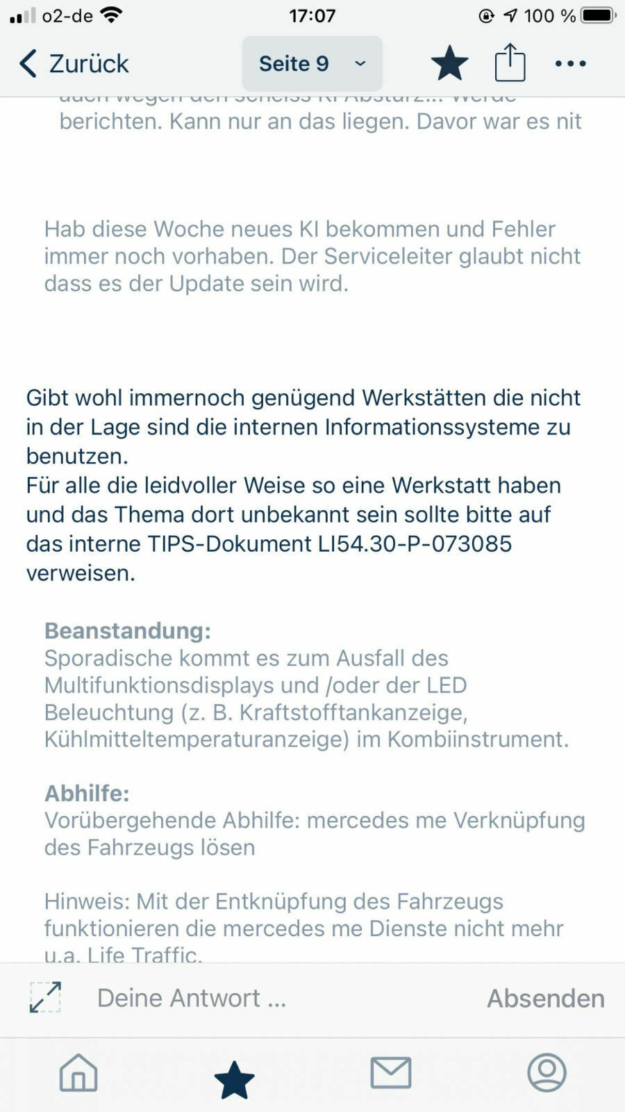

Hallo Zusammen,
seit ein paar Tagen fällt mir ab und zu auf, dass das Display des analogen Kombiinstrumentes bei meinem S213 / 02.2019 kurz ausgeht und wieder angeht.
Es fällt mir meist nach dem starten und losfahren auf.
Es wird noch das Gurt/Anschnallsymbol angezeigt das normaler weiße bei XY km/h erlischt.
Ich habe den Eindruck als würde das Display "hängen" bleiben und dann einen Neustart durchführen.
Das ganze dauert gefühlt 5 - 10 Sekunden von abschalten bis wieder anschalten.
Heute erzählt mir meine Frau dass ihr gerade das gleiche passiert ist, allerdings ist sie von der BAB abgefahren als das Display kurz aus ging.
Es kommt sporadisch vor, also ich kann es nicht reproduzieren oder an bestimmten Kriterien fest machen.
Es betrifft auch nur das Display. Tacho, Drehzahl, Symbole, Beleuchtung nicht betroffen.
Info nebenbei: Das Fahrzeug selbst könnte ein Montagsauto sein.
War seit Abholung im November 2019 4x in der Werkstatt (insgesamt 14 Wochen) da ständig die Vorglühleuchte und MKL aufleuchtete.
2x 4 Injektoren getauscht
2x 4 Glühkerzen getauscht
4x ECU getauscht
(es dauerte immer so lang da laut freundlichem erst die Freigabe vom Werk erfolgen musste)
Am Schluß wurde dann der komplette Motorleitungssatz ausgewechselt. Seit dem war der MKL Fehler nicht mehr da. Könnte das zusammenhängen oder ist hier die Kabelversorgung eine andere zum Kombiinstrument?
Fahrzeug ist seit 02.2021 aus der Werksgarantie raus, hat aber MB100 (keine Ahnung ob das hilft)

@urmel220 schrieb am 25. Juni 2021 um 10:56:29 Uhr:
Hallo, euch zur Info:
auch bei mir hat man erst am 01.06. - leider erfolglos-
und jetzt am 22.06. eine neue Firmware für das Hermes-Modul auf Anweisung der Technik aufgespielt. Bisher seit Dienstag noch kein einziges Mal aufgetreten, das hat aber noch nichts zu sagen.
Ich halte euch weiter auf dem Laufenden.
Update:
Auch bis zum heutigen Tage kein Ausfall mehr seit dem Update vom 22.06.21.
Langsam habe ich Hoffnung daß das Problem (bei mir) dauerhaft behoben ist.
Dies euch zur Info

@JK_DB_E300_ED schrieb am 25. Juli 2021 um 22:45:26 Uhr:
habe die Woche Termin für eine Wartung ... dabei auch bereits vorab Problem mit dem Update angesprochen; aber die DB-Niederlassung wusste von nichts ... mal sehen, ob jetzt etwas passiert, da bei DB nachgefragt werden sollte. Der TIPS LI54.30-P-073085 hilft ja auch nicht weiter ... sagt ja zwischen den Zeilen eher aus: "Problem erkannt ... arbeiten an Lösung ... nichts tun ...".
Da ich zum Teil m Bereich KFZ-Steuergerätesoftware zu Hause bin, glaube ich nach intensiver Internet-Recherche und Infos von anderen:
Mercedes hat wohl ein Problem im Bereich e-call:
https://www.auto-motor-und-sport.de/.../
Betroffen ist das Steuergerät für Telematikdienste (HERMES - N112/9). Laut XENTRY wurde dieses bei mir Online im Mai auf Version "HERMES_Hermes_FreshUp2" aktualisiert ... seit dem sind die Probleme da.
Ausfall ... immer gleich: Multifunktionsdisplay wird schwarz und startet neu ... ein Video habe ich bereits vor einiger Zeit hochgeladen.
??? Hat jemand noch weitere Details, die ich anbringen kann ???
Viele Grüße
Juergen
... und sollte es in der Woche nicht befriedigend enden, schreibe ich sehr detailliert an das Kraftfahrtbundesamt, da ich den Ausfall einiger der betroffenen Informationen für eindeutig sicherheitsrelevant halte ...

Im Rahmen der Inspektion hat man gestern bei meinem eine angeblich fehlerhafte Software ausgetauscht. Damit soll das Problem behoben sein.
Ohne die Hinweise hier (und die o.g. Tips-Nr.) hätte die Werkstatt übrigens keine Ahnung gehabt, was zu tun ist. Die kannten das Problem angeblich nicht.
Ob der Austausch der Software geholfen hat, werden wir sehen. Auf der Heimfahrt blieb das KI schon mal zuverlässig an, das war auf der Hinfahrt nicht der Fall.

Die Erklärung das das Hermesmodul ein Update benötigt ist schlüssig. Denn das Hermesmodul verbindet den Benz mit me Connect. Das werde ich dann im nächsten Jahr zur Inspektion anstoßen. Vielleicht gibt es ja dann eine offizielle Feldlösung.
„ Hermes UMTS und Hermes LTE hat hingegen weniger mit Paketauslieferung zu tun. Beides sind Kommunikationsmodule, dessen Abkürzung für “Hardware for Enhanced Remote-, Mobility- & Emergency Services” steht, jeweils mit einer fest eingebauten SIM-Karte. Bei UMTS oder LTE handelt es sich um Mobilfunkstandards, wogegen LTE bereits die vierte Generation darstellt und Daten besonders schnell und zuverlässig übertragen kann. Die Module sind für die Nutzung von Mercedes me Dienste notwendig.“
das eigentliche auslösende Problem ist aber nicht die Funktionalität me-connect. Primärer Sinn des Hermes Moduls ist der vorgeschriebene eCall. Mercedes me ist on Top; wohl auch, um die Kosten des eCall (teilweise) an die Kunden weitergeben zu können. Problem am Hermes-Modul war die (selten) fehlerhafte Übertragung der Position bei einem automatischen eCall. Deshalb Update ... leider mit Folgefehler ... wohl mit der heißen Nadel gestrickt ...

Nach mehreren Hundert km mit der neu aufgespielten Software ist das Problem nicht mehr aufgetreten, die Maßnahme scheint also erfolgreich gewesen zu sein.
