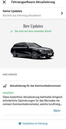

hatte gestern meinen A1 Service. Es wurde ohne Absprache auch das Plus-Paket genommen, okay. Wegen dem Tachoausfall wurde auch gleich eine neue Software auf das Kommunikationsmodul aufgespielt. Als der Anruf kam hieß es, ich müsste die Kosten für das Update tragen. Dann bin ich etwas stinkig am Hörer geworden und habe dem Service-Meister gesagt, dass das Update ohne meine Zustimmung passiert ist und davor alles in Ordnung war. Kulanzantrag wurde abgelehnt, da das Fahrzeug 2,5 Jahre alt ist und die Junge Sterne übernimmt keine Updates. IST DAS EUER ERNST? Was ist das für ein Sauhaufen bei Mercedes? Ich bezahle gerne guten Service, aber das hier ist kein Service. Sorry. Und wenn ich für etwas was ich nicht verursacht habe auch noch zur Kasse gebeten werde, dann wehre ich mich. Punkt. So geht man nicht mit einem Kunden um.
Zum Schluss musste ich das Update nicht zahlen, im Gegenzug habe ich den Screenshot an die Niederlassung geschickt damit die das mit MB abrechnen.

Bei mir wurde Mitte Mai das OTA Update des Kommunikationsmoduls vorgenommen. Laut Mercedes ist der Stand des automatisches Updates der aktuellste.
Laut Mercedes ist nichts im Fehlerspeicher nachvollziehbar. Konnte bei euch der Fehler ausgelesen werden?
