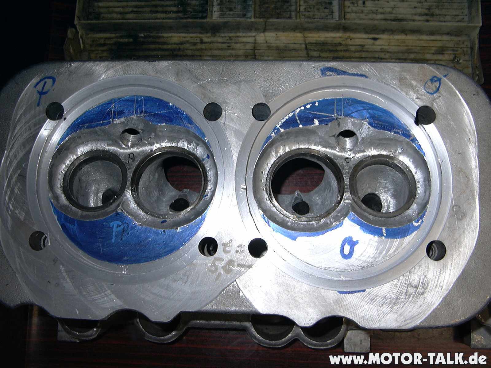

Brennraum: die höchste Schule des Motor-Tunings?
Meine Erfahrung ist, dass die Größe zwischen 40 und 50ccm liegt. Je nach Motor-Größe. Meisstens geben die Köpfe die vorhandene Form vor, an der man zumindest an der grundlegenden Geometrie nicht mehr so viel ändern kann. Zumindest nicht, wenn man nicht Nachsetzen, oder aufschweissen möchte. Schöne Bilder dazu gab es mal von flafour.
Ich klassifiziere mal in den "Drehmoment-Brennraum"= eine große Halbkugel ohne Quetschkanten und in den "Drehzahl-Brennraum" = zwei kleine Halbkugeln mit Quetschkanten. Von beiden etwas, also ein "Mittelding" ist vielleicht der Serien-Brennraum.
Für den Supersport-Motor hat sicherlich der "Drehzahl-Brennraum" Bedeutung, wobei sich die zwei Halbkugeln auf die nötige Platz-Freiheit für die Ventile beschränken. Der Rest ist "Quetschkante", und damit nach aufgestellter Theorie für höhere Verdichtung geeignet. Ein weiterer Vorteil: Da der Brennraum so klein ist, bekommt man bei höherer Verdichtung denselben Ventilhub.
Trotzdem bin ich nach wie vor nicht schlau geworden, mit der Brennraum-Philosophie, würde deswegen gerne noch mehr Brennräume sehen wollen,
Dazu hier nochmal rausgesucht, der Brennraum von flatfour's Köpfen, der mich immer wieder beeindruckt. 😉
http://www.motor-talk.de/attachment/606418/fertig~1.JPG
Für mich war bislang die Halbkugel die Idealform, für den geringsten Oktanzahl-Bedarf. Aber man kann sich eben auch irren... Eine Bearbeitung wie oben hielt ich aus dem Grund für notwendig, dass man dadurch höhere Verdichtungen erreichen kann, da die Platz/Raum-Verhältnisse ja beschränkt sind. Bei einer ordentlich ausgearbeiteten Halbkugel würde man locker an die 60-70ccm kommen, und dadurch höhere Verdichtungswerte nicht erreichen können.
Dass aber die Quetschkanten durch die gewollten Verwirbelungen den Oktanzahlbedarf senken, ist mir neu. Eher hätte ich gedacht, dass gerade dort die Klopfgefahr stark ansteigt, während der Kompression.
Warum soll daher die Halbkugel die grösste Ausbeute haben? Etwa, weil der Verbrennungsdruck sofort auf den gesamten Kolben-Durchmesser wirkt, also gutes Drehmoment liefert? ("Drehmoment-Brennraum?"😉
Bei flatfour's Köpfen dann nach meiner Vorstellung der "Drehzahl-Brennraum", bedingt dadurch, dass dort wahrscheinlich die Gas-Beschleunigung geradlieniger der Kolben-Beschleunigungs-Richtung folgt.
Gerne lasse ich mich da weiter aufklären. Vielleicht liege ich auch ganz und gar daneben, mit meinen Ansichten...
Rudi

So, dann für den Themen-Starter mal das Rechenbeispiel, auf was er normalerweise kommen müsste.
Ich empfehle: Nach Demontage der Köpfe den Kolbenrückstand messen, und das aktuelle Brennraum-Volumen auslitern. Erst dann kann entschieden werden, was gemacht werden muss. Stimmt das aktuelle Brennraum-Volumen nicht, wird auf jeden Fall eine Änderung am Kopf nötig sein. Im seinem Beispiel rund 50ccm. Nur wenn das Brennraum-Volumen stimmt, wird er die gewünschte Verdichtung, bei dem gewünschtem Kolbenrückstand erreichen.
Bei meinem kleinen 1600er war es etwa so: Kolbenrückstand war 1,4mm, Brennraum war aber mit 50ccm zu groß, für meine gewünschte Verdichtung von 9:1. Somit war bei mir keine Korrektur am Kolben-Rückstand, sondern am Kopf. Würde ich 9:1 erreichen wollen, unter Beibehaltung des Brennraum-Volumens, wäre der Kolbenrückstand dann=0.
Also, Köpfe runter, beides messen und dann entscheiden.
Rudi
Beispiel
Ob nun meine Brennraumform ideal ist, weiss ich auch nicht. Ich kann- möchte aber gerne- nicht Verbrennungsabläufe fotografieren und Strömungen mit der Flammenfront ablichten.
Diese Brennraumform ist auch nur durch Zuhören( eher Abhören, da es ein Telefongepräch eines Kunden mit dem Tuningfritze war wo ich zufällig dabei war) und Nachlesen entstanden.
Mein Eindruck mit dieser BR-form: weicherer Verbrennungsablauf. Und natürlich macht das aufgeschweisste Material den Kopf stabiler. Ob damit statt meiner 10,2:1 auch 11:1 möglich wären, möchte ich nicht an der Drehbank oder Fräse ausprobieren. Dazu fehlt mir -neben Zeit und Geld- auch die Geduld, weil ich das Teil auch mal fahren möchte ohne dauernd daran rumzuschrauben.
Zurück zum KR und Halbkugel.
Nochmal: die Halbkugel mit -wichtig- mittiger Zündkerze, wo die Blitze der Zündkerze gleichlange Wege nach allen Seiten hat, die kleinste Oberfläche bei gegebenen Volumen hat, ist wohl weiterhin das non-plus-ultra.
Nur muss man sich auch vorstellen das diese Form mehrfach abgewandelt wurde, allein wegen den Abgasgesetzen und Benzinverbrauch. Und die Halbkugel geht nicht bei allen Köpfen. Annähernd vielleicht.
Vierventiler haben da schon bessere Voraussetzungen.
Nur, die Kugel im Kopf ist ja nur eine Seite. Wie sieht der Kolben aus? Manche haben abenteuerlichen Kopfaufbauten, mit Ventiltaschen, Strömungsleitern ect.
Da kamen manche nur durch Forschung auf die Idee. Ob heute noch Quetschkanten DIE Rolle spielen weiss ich nicht.
Ausserdem müsst ihr immer nach meinem Verfahren vorgehen: was einer schreibt kann logisch und wahr klingen, aber forscht immer selber nach diesen Probs. Ich kann auch irren oder was falsch verstanden und dann noch anders, verdreht wiedergeben.
Findet ihr gleichlautendes auch woanders, kann man mir auch glauben.🙂
NACHTRAG zu rudi(las ich gerade): die Formel setzt eine gewisse vereinfachte Brennraumform(nämlich den KR) voraus. Wenn ich 1mm abdrehe, drehe ich ich die an der ganzen Fläche ab. Das heisst auch den "leeren" Brennraum lt. Formel.
Also drehe ich nur die Quetschflächen ab. Gerechnet wird aber der ganze Raum.
Anders habe ich das bei meinen Köpfen gemacht. Da habe ich alle auf gleiche Höhe geplant und was mir am KR fehlte habe durch einen Einstich von 0,7mm Tiefe x Zylinderwandungsbreite+ 0,2mm Si.-spiel hergestellt. Also einen 0,7mm tiefen Ringausschnitt.
Da rutscht also nur der Zylinder+Kolben immer tiefer(je nach Bedarf) zu den Quetschflächen in den Kopf.
Ich meine auch zu merken das diese Kombination auch dichter ist.
Zylinderabdrehen habe ich auch gemacht, aber immer mit mulmigen Gefühl, da ich nur ein 100er Backenfutter habe, aber die Zylinder 103mm sind.
Diese obige Version ist schon besser finde ich.
