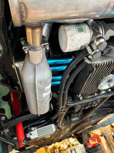

@74Beetle: Was nimmst du als externe Ölkühlung? Ich habe ein ähnliches Motorkonzept realisiert und einen Cagero Unterflur Ölkühler verbaut. Kann ich uneingeschränkt empfehlen.
Wichtig ist auch, den kompletten Kurbeltrieb fein zu wuchten.

1. --> wollte möglichst großen Hubraum bei gleichem Hub, daher 94er. Dass dies bzgl Haltbarkeit nicht die beste Alternative ist, ist mir bewusst. Muss ich mit leben.
2. Habe die erhöte Kühlluft für die Zylinder priorisiert. Denke die externe Ölkühlung reicht auch ohne den originalen Kühler
3. Habe das csp System gewählt weil es mir eine Möglichkeit gibt ohne Bohrungen am Motorblock eine zuverlässige externe Ölkühl- und Filterung zu realisieren und ich bisher nur positives über dieses System gehört habe 🙂
4. Habe das Easyflow System jetzt verbaut, unabhängig der vor oder Nachteile

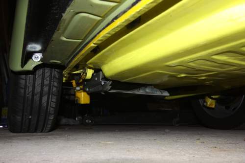

@Suzukagrauer
Geplant war ein Eigenbaukühler fürs Achsrohr, wenn ichs mir jedoch recht überlege ist das wohl am falschen Ende gespart. Da steht der Auwand wahrscheinlich in keiner Relation zu den ersparen Kosten. Bzgl. feinwuchten bin ich davon ausgegangen, dass ich das neue Schwungrad unabhängig von der bereits verbauten Kw wuchten lasse. Die kW ist ja bereits gewuchtet. Oder gibts da ein Denkfehler?

Ich hab da auch mal was vorbereitet ;-)
Ist ein EMPI Kühler. 24 Reihen 143x275mm.
Rest ist Selbstbau.
Ist aber noch nicht im Einsatz!! Winterbastelei 😉
Danke und Gruß
der "Stevie"

Moin,
Ich hab den von gembler drunter, kann ich bis jetzt nur gutes drüber sagen.
Hab den serienkühler im Doghouse und den einen unter der Achse der bei ca 82 grad zuschaltet und bei 20 grad Außentemperatur bleibt der bei gut 90 grad beim normalen bis sportlichen fahren. Bei 38 grad auf der Autobahn bei ca 110 km/h ging die Temperatur auf 105 grad hoch. Wollte eventuell mir noch ein Luftleitblech basteln, aber funktioniert auch so sehr gut für meine Zwecke.
Motor ist übrigens nen ZV mit 1915ccm.
