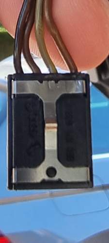

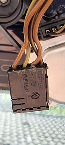

Stecker audi A6 4F5 Griff Heckklape
Was möchtest Du denn damit sagen ?

Zufallsereignisse - anders formuliert: Unzuverlässiges - sind sehr oft ein Hinweis auf Kontaktprobleme. Am linken der abgebildeten 4 Kabel ist auch eine Druckstelle zu sehen. Die alleine muss nicht für alle Probs stehen, könnte aber schon auf einen Wackler hindeuten. Muss man halt ernergisch testen und im Verdachtsfall auswechseln, rsp. reparieren. Viel debattieren hilft nicht wirklich weiter, man muss da einfach praktisch ran, mit Wackeln und Ohm-Meter alles "durchklinkeln". Kontaktspray hilft an Kontakten manchmal sofort, ist aber keine Langzeitlösung, nach einem Monat kann das Vergnügen von vorne losgehen.
Wenn die linke Rückleuchte dunkler ist als die rechte, dann sind entweder falsche Glühlampen verbaut oder im Falle von LEDs ein Elektronikdefekt in genau diesem Bereich (Platine/Folienkabeln) oder es ist ein zu hoher Übergangswiderstand in einer Steckverbindung. Auch hier hilft im Zweifelsfall nur Messen z.B. der Spannungen. Ist ein ziemliches Gefummel, aber mehr auch nicht.

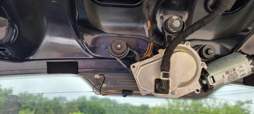

Habe nun aber gesehen, dass oben an der Scheibe, denke für die Heckscheibenheizung 2 Kabel in einen Stecker laufen. Wo ich mir nicht bewusst bin, diese abgemacht zu haben, noch finde ich keinen Anschluss Punkt... hat da jemand eine Idee ?
Anschlusskabel Heckscheibenheizung?
Hast du eine Alarmanlage ?
Viele Modelle sind vorbereitet mit Kabeln... für die Alarmanlage wären dann Glasbruch Sensoren an den Scheiben wo der Stecker drauf kommt.
Bei den hinteren Seitenscheiben ist es anders, das sind Drähte für die Radio Antenne in den Scheiben.

Der Stecker ist eindeutig für die Heckscheibenantenne. Wundert mich das da kein Gegenstecker vorhanden ist. Ist der eventuell an der Verkleidung?

der 4f hat die Antennen in den Seitenscheiben.
