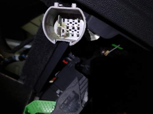

Einfach mal die beiden Stecker im REC :
XR 1 und XR 5
abziehen, Kontaktspray rein und wiedermontieren.
Dann Heckklappe aufmachen,Massekabel ziehen zum REC und in den XR 1 PIN 28 Kabelfarbe SCHWARZ/BLAU reinstecken.
Das ist die Signalleitung ( geschaltene Masse Kl.31 S ) vom HK-Schloss zum Steuergerät im REC für " Heckklappe offen ".
Pinnummerierung XR 1 und XR 5 sind identisch.
Jetzt muss Kofferraum-Leuchte brennen.
Wenn ja,dann Kabeldurchfuehrung der Heckklappe auf Kabelbruch checken.
Heckklappenverkleidung runterschrauben und Stecker am HK-Schloss checken.
Hier korrodieren gern die Kontakte.

Beschädigter Stecker HK-Schloss
+3
Am Ende war es einfach das Schloss, welches defekt war. Kofferraumlicht geht wieder.
