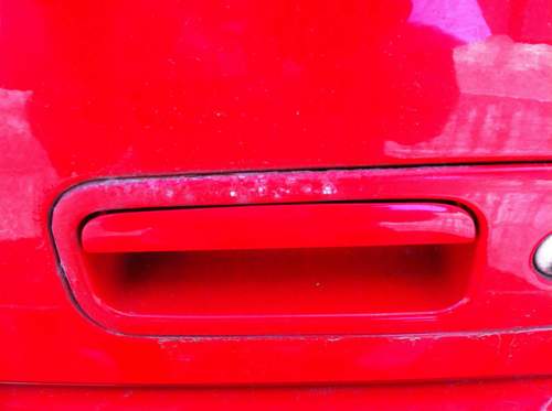

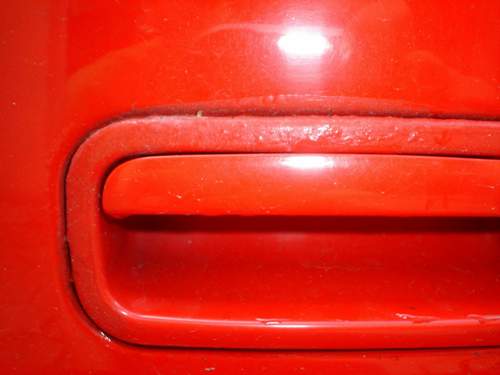

Hey,
Bei meinem Lupo (1,4 16V Baujahr 98) gammelt der Kofferraumgriff schon richtig. Das Blech rundherum wirft auch schon Blasen, hab unten zwei Bilder angehängt. Bei ebay gibts ja für 27,90 neue, grundierte Griffe. Dort in der Tabelle werden aber nur der 1,2 TDI und der 1,4 FSI aufgeführt. Heisst das jetzt der passt nicht?
Was kostet son Griff wohl bei VW? Oder lohnt sich das gar nicht mehr? Oder gar den alten wieder verwenden? Soll natürlich anständig lackiert werden, den alten Griff werd ich selbst ausbauen und das Blech da kann ich auch selbst anschleifen.
Radläufe hab ich vor einiger Zeit selbst vom Rost befreit, aber dort sieht man die Malerei ja nicht so...
Danke

Der Griff unterscheidet nur mit Zentralverrigelung oder ohne. Bei allen Lupo, Polo 9NF, Arosa 6H (nicht 6HS) und Golf IV sind die Griffe identisch.
Hab Zentralverriegelung...
http://cgi.ebay.de/.../370521197039?...
Davon steht hier aber nichts...
Danke erstmal.
Schau hier und hier. Die ZV hat wohl doch nicht soviel mit der Griffmulde zutun. Mein Fehler.
Ok, danke.
Aber hat sich wohl erledigt, Versand in die Schweiz 34,90. Bestimmt nicht...
Mal bei VW fragen.

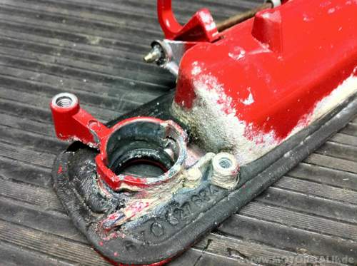

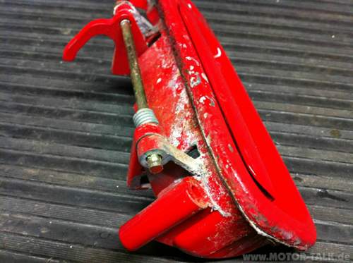

Bin gerade dabei den Griff auszubauen...
Nun krieg ich das Schloss nicht aus dem Griff. Hatte schon Mühe mit der Sicherungsklammer weil da alles total oxidiert ist...
Hat jemand nen Tip wie man das Schloss rauskriegt? Habs mit Rostlöser versucht, hat bisher auch noch nichts gebracht.
Das Schloss sollte ja quasi rausfallen nachdem die Klammer draussen ist, oder?

Ja, hast Du den Schlüssel noch im Schloß ?
GreetS Rob
Ne Schlüssel hatte ich nicht im Schloss.
Habs jetzt mit leichten Hammerschlägen und viel Geduld rausgekriegt...

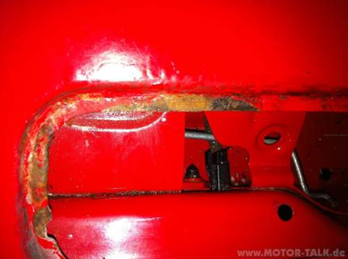

Das Blech sieht echt übel aus hinterm Griff...

Bin mir nicht ganz sicher, ich glaube ich hatte den Schlüssel im Schloß und habe es damit leicht rausbekommen.
(war aber nicht zugegammelt)
Bei mir wars ohne Rost dahinter, nur der Griff selbst (Aludruckgußteil) war an der Kante etwas angegammelt (und dahinter gabs etwas weisse Pest)
War aber überschaubar und wurde nach Reinigung und Grundierung mit Tupflack 'repariert, am Schluß gabs eine neue Dichtung und jetzt ist sie wieder wie neu.
GreetS Rob
Hab oben noch ein Bild hochgeladen. Bei mir ists leider nicht nur der Griff, sondern auch rundherum. Dazu noch 2 weitere Roststellen an der Heckklappe.
Jedenfalls gehts morgen zum Lackierer.
Danke für deine Hilfe.

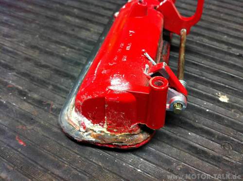

Noch Bilder vom Gammelgriff im Anhang:
Ja das sieht übel aus, ist aber ein Problem das viele haben da sich Salz/Dreck gerne hinter den Griff 'saugt' und dort dann arbeitet.
Ersetzt Du den Grif oder wird der aufbereitet ?

Griff ist bereits ein neuer beim Lackierer, der alte ist nicht zu retten.
Rost hab ich schon diverses gemacht, hintere Radläufe, Dach und jetzt eben noch Heckklappe. Sollte dann alles sein hoffe ich.

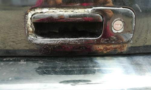

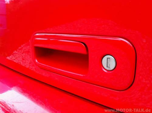

Hier noch das Resultat 😁
Ist sehr gut geworden, man sieht keinen Farbunterschied und alle Roststellen sind weg.
Sogar n Haufen Steine der hinterm Auto liegt spiegelt sich im Lack^^
