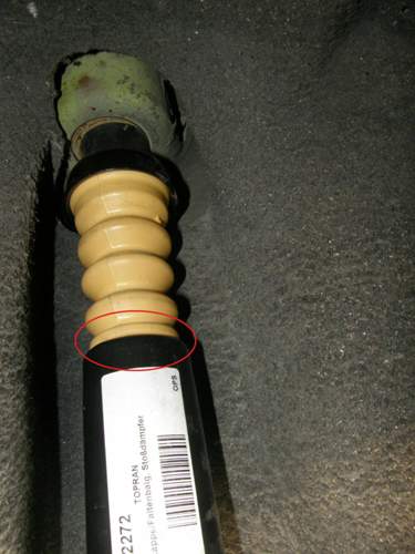

Bei meinem Lupo habe ich kürzlich die hinteren Stoßdämpfer gewechselt. Nun zeigt sich, daß sich trotz neuer Dämpfer, das Schutzrohr (bei 7zap die Pos.16) vom Anschlagpuffer (bei 7zap die Pos.6) löst.
Ich beabsichtige beide Teile miteinander zu verkleben. Welchen Klebstoff kann ich verwenden, der das Material vom Anschlagpuffer nicht angreift?
Hinweis: Das Bild zeigt den im Dom noch nicht befestigten Dämpfer u. soll nur die betreffende Stelle zeigen.

Ich habe damals bei den originalen Puffern einfach Panzertape genommen.

Der hat ja auch nix dagegen, wenn das Ding ganz abgefallen ist, solange der Dämpfer OK ist.
Bis ich meinen letzten Lupo 2014 abgegeben habe, bin ich so mehrfach durch die HU, weil die blöden Dinger ja auch, wenn man sie neu macht, gerne wieder aufgeben.
Kam bei der HU eher positiv an, weil ich halt keiner bin, der stumpf allen Dreck an die Kolbenstange fliegen lässt und dann mit defekten Dämpfern weiterfährt...
