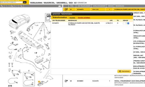

Und Du lagst richtig. Es war die Pumpe. Habe allerdings beim original Ersatzteil ( wohl mit Motor? ) nicht schlecht gestaunt. Kostet in etwa soviel, wie mich der Tigra vor 4 Jahren gekostet hat.
Hatte Glück und fand dann bei Ebay eine gebrauchte Pumpe und eine freie Werkstatt. Und nun funktioniert es wieder wie gewohnt.
Also nochmals Danke für eure Hilfe und Ratschläge.
Opel Pumpe
