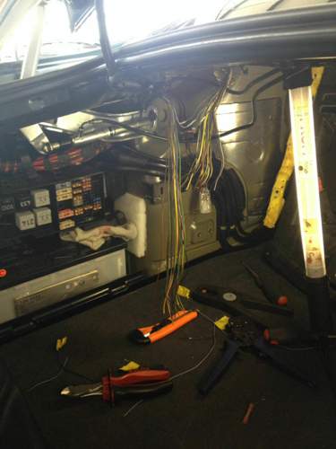

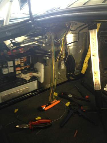

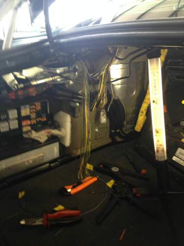

Habe hier mal 3 Fotos von meiner Reparatur bei meinem GP 1
D2ea12f7-49f5-4ca5-85c2-d4293d914d85
3e444d4a-b8bd-4be5-96ae-637872e29dcd
84858430-23e8-4da4-a989-fbf032ca86a1
Sehe ich es richtig, Du hast den Baum komplett getrennt?
Ich nicht ging damals auf Garantie dort wurde ein neuer Kabelbaumsatz eingearbeitet.....

Zu diesem Thema haben wir 1 mio. Threads, die alle mit der Reparatur des Kabelbaums enden. Und ja: Kabel komplett abwickeln.

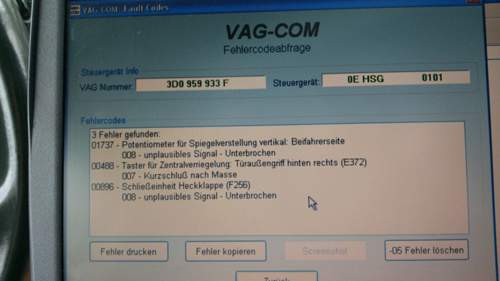

Meiner macht ab und an auch die Probleme nur bleibt er dann auch zu bis man den Fehlerspeicher gelöscht hat,geht's wieder auf.

Ich sehe kein Problem darin, Leute nicht aktiv im Forum zu haben, die freundliche Hinweise nicht annehmen. Uwe und andere hatten bereits eine Engelsgeduld.
Zusätzlich unfassbar, das dann von dir beim Stichwort Kabelbaum noch immer kein Einsehen kam. Dabei hilft nur ein kompletter Austausch aller Adern, wenn man Ruhe haben will. Das hättest du alles lesen können. Aber Hauptsache andere für dich arbeiten lassen und dann beleidigt sein, wenn andere das nicht lustig finden.
