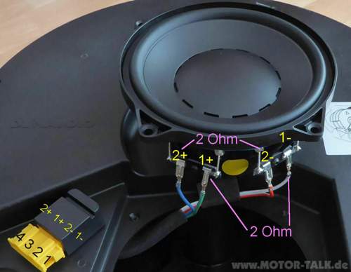

Wenn ich das Soundsystem DynAudio dazu bestelle, kann ich auch den Subwoofer aus der Mulde raus nehmen und die bereits verlegten Anschlüsse für einen externen Sub verwenden? Oder weichen diese von Standards ab?
@DarkBaal schrieb am 10. Mai 2017 um 12:24:10 Uhr:
Welchen Standart meinst du ?
Das ist ein mehrpoliger Steckverbinder, ich nenne es mal Industriesteckverbinder, wie die im Automobilbau viel verwendet werden.
Vermuttlich wirst du die einen Adapter bauen müssen. Irgentwo hatte ich auch mal die Steckerbelegung gesehen oder mal im Netz schauen, ob nicht ein Zubehörlieferant passende Adapter für kleines Geld im Angebot hat.
Ich bin gerade nicht sicher, ich meine der Sub ist passiv und wird von zwei Kanälen der Dynaudio-Endstufe befeuert.
Ist ein Doppelschwingspulensub, deshalb auch 4 Kabel.
P1040521a
@DVE schrieb am 10. Mai 2017 um 20:02:11 Uhr:
Deswegen wird der auch von 2 Endstufenkanälen befeuert - ist ja eine 10-Kanal Endstufe verbaut
