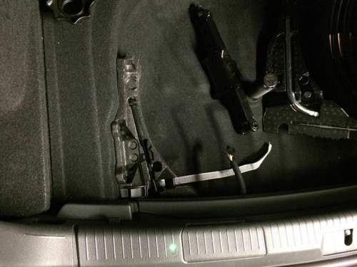

Trotzdem mal meine Fotos anbei.
Das untere Styropor Teil ist tatsächlich fest. Im vorderen Bereich mit Klett (kann man hochziehen), im hinteren Bereich fest mit der Schraube, mit der auch der Spanngurt fest ist.
Die Oberkante liegt ziemlich genau auf dem Niveau des Bodens. Da kippelt nichts.
Gruß Klaus.

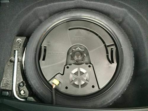

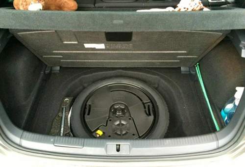

Bei meinem sieht es jetzt so ungefähr aus wie im Bild 2 .
Bild 1 ist die Auskleidung mit den oben besagten Ausschnitten .
Am Styropor - Werkzeugkasten ( Das Ding heißt laut ETK wirklich so ! ) ist auch nicht so viel Fleisch zum wegschnippeln .

vorab kann ich nur mit diesen Fotos dienen.
Ob da was "ausgeschnitten" ist, kann man leider nicht erkennen. Kann ich mir aber, ehrlich gesagt, nicht vorstellen. Es wird "anders" geformt sein, als bei einem Golf ohne Notrad, denke ich.
Unter dem Werkzeug habe ich halt bisher noch nicht nachgeschaut - werde bei nächster Gelegenheit mal alles raus nehmen und Fotos davon machen.
Gruß Klaus.

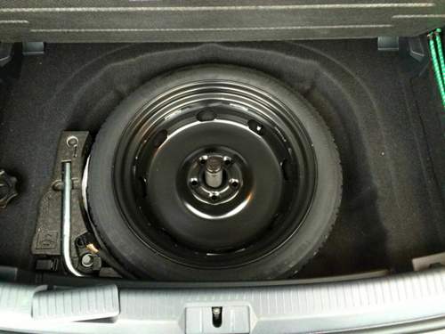

Ups. Gerade mal nachgeschaut (siehe Bild) so leer ist es in einem 18" Notrad mit daneben liegendem "Werkzeug". Viel Luft, keine Einlage.
Tom

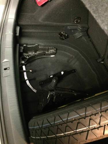

Wenn ich eine lange Wasserwaage quer lege, befinden sich Werkzeug und Notrad unterhalb des theoretischen Niveaus des Ladebodens (siehe Bild) von daher dürfte nichts kippeln....
Und da ist auch ein Ausschnitt. Komischerweise kann man den unteren Teil des Styropors für Werkzeuge nicht raus nehmen, scheint festgeklebt.
Also Fazit, der Ausschnitt ist ab Werk vorhanden, der Gurt mittels Clip im Loch etwa unterhalb des Styropors befestigt, Styropor offensichtlich am Kofferraumboden festgeklebt. Und selbst wenn man nur das obere ab macht ein blödes Gefummel, es wieder passend zu bekommen. :-P ohne Ausschnitt der Matte ist es wohl so, dass es nicht passt.
Tom (der froh ist, alles wieder verstaut zu haben :-) )
