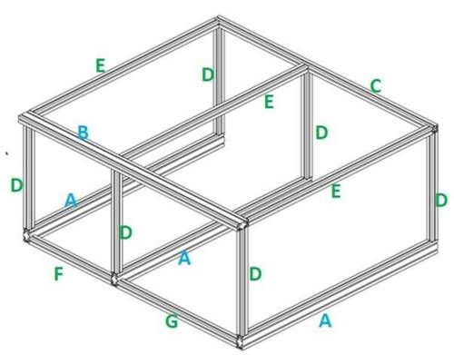

Hallo auch mal wieder von unserer Seite.
Die Lorbeeren gehen an suunto79, dessen Idee haben wir ja auch aufgegriffen.
Und umgesetzt ist bei uns leider noch nicht alles. Wir sind noch am Basteln. Leider muss das bis nächste Woche fertig werden, da wir dann in die Pfingstferien wollen. Also Toi toi toi.
@B__Fuss: Also, ich versuche mal zu antworten:
  • Wir haben einen Tourneo Custom L1 von 2017 (also nicht das neue Modell)
  • Die Maße der Profile habe ich unten angegeben. Dazu gehört das CAD-Bild mit den Buchstaben an den Profilen. Bitte beachten, dass die Ansicht von hinten ist, also von den Sitzen Richtung Heckklappe! Ich denke, dass umfasst alles. Wir haben Item-kompatibel bestellt bei https://www.motedis.com.
  • Wir sind auf 30x30 gegangen, da wir keine Beispiele für 20x20 im Netz gefunden haben. Und wir wollten nicht die ersten sein, die durchbiegen 😉. Beim 30er verbiegt quasi nix, insofern könnte das 20er vielleicht auch reichen.
  • Wir haben für einen 100cm Vollauszug geplant, den setzen wir aber erstmal noch nicht um. Keine Zeit und mal schauen, wie es ohne geht.
  • Man kann ganz gut sehen, dass wir zwischen Sitzreihe und Box recht viel Platz haben. Das sollte zusätzlichen Stauraum schaffen...
  • Die Kiste endet genau auf den dicken Bügeln der Sitzverankerung. Dort werden wir einfach Spanngurte rumwickeln.
  • Vorne liegt die Kiste auf der erhöhten Ladekante auf. Daher haben wir die Aluprofile mit 10mm Holzleisten "aufgebockt"
Weitere Bilder von den Brettern und vielleicht der Verzurrung folgen.
Profilmaße 30x30 (grüne Buchstaben):
  • C: 1x 1200mm (längs oben vorne)
  • D: 6x 485mm (senkrecht)
  • E: 3x 1021mm (quer oben nach hinten
  • F: 1x 452mm (unten hinten rechts)
  • G: 1x 658mm (unten hinten links)
Profile 30x60 (blaue Buchstaben):
  • A: 3x 1081mm (quer hinten)
  • B: 1x 1200mm (längs oben hinten - zur Auflage der vorderen Bretter doppelt so dick)
Und dann noch 44 Automatikverbinder, wie in den Bildern auch zu sehen. Und 80 Nutensteine mit ein bischen Puffer. Und Abdeckplatten für die offenen Stirnseiten.
CAD Zeichnung ALU Profile (von hinten)
