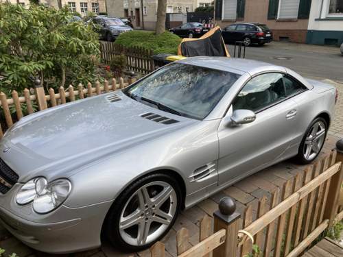

Aber bei solch einem Anblick wie auf dem Bild, verzeiht man der Diva viel.
Img-2745
