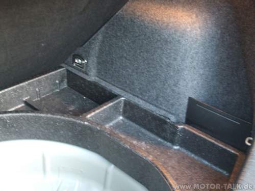

da ich bald mit meinem Golf in den Urlaub fahren möchte überlege ich mir den Kofferraum umzurüsten. Habe momentan die Version mit Ersatzrad und dadurch einen ziemlich kleinen Kofferraum.
Muss man dafür nur die Styropor Platten herausnehmen? Habe irgendwo gelesen dass ma die Bodenmatte tauschen müsste!? Wollte eben nicht am Styropor rumreißen da es sehr eng drin sitzt.
Hat das schon mal jemand getauscht?

Habe einen Tauschpartner gefunden. Mussten auf jeden Fall auch die Sitze ausgebaut werden, Seitenteile sowie die Ladekante getauscht werden. Habe jetzt unten das Notrad und finde es so besser, nutze oft den Kofferraum, mit dem vollwertigem Ersatzrad geht wirklich einiges an Höhe verloren.
Mal gucken ob sich jetzt ohne Styroporeinsätze die geräuschkulisse negativ verändern wird.
Gruß Damien

Da alle benötigten Teile 1:1 aus einem Golf 5 ausgetauscht wurden sieht es aus wie in jedem serienmäßigem Golf ohne Styroporteile. Also wie von Werk.
