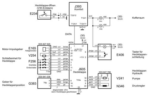

Hallo Chris,
das war der richtige Tip !! Klappe geht via VW-Emblem zu, wusste gar nicht, dass man auch über das Emblem wieder zumachen kann 😁 Bedeutet also es gibt iwo ein Problem mit dem Taster selber, oder aber mit den Kabeln davon. Nachdem ich die Klappe via Emblem geschlossen habe, geht er auch wieder ganz normal auf beim nächsten mal, er ist also durch das vorherige, manuelle Schließen tatsächlich scheinbar verwirrt, was die Position angeht.
Wenn jetzt noch einer den Schaltplan hätte von dem Taster, und mir sagen würde welche Kabelfarben zum Mikrotaster selber gehören, dann könnte ich diese mal am Taster selber brücken - das wäre ein Traum 🙂

VW-Emblem und Taster gehen an verschiedene Steuergeräte. Das macht einen Defekt des Tasters noch wahrscheinlicher.
LG Günther
Heckklappe-steuergeraet
@gusto-v10 schrieb am 8. Mai 2023 um 20:12:10 Uhr:
LG Günther
Für den Laien klingt das wieder nach brutalem overengineering, wenn zwei Knöpfe die das “gleiche” machen an unterschiedliche Steuergeräte gehen… der Grund wird aber vermutlich sein, dass das Logo noch über Kessy den Schlüssel abfragen muss. Geht ja auch bei verschlossenem Kofferraum.
Immer wieder faszinierend solche Details zu erfahren Günther. Danke Dir.

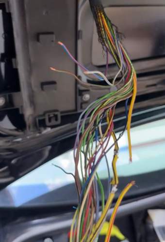

da das Schließen auch über das VW-Emblem ging, bin ich berufsbedingt nicht dazu gekommen, mir das ganze Problem mal anzuschauen. Nun kam aber noch etwas dazu: Heute öffnete die Klappe plötzliche jedoch nur noch bis zur Hälfte und stoppt dann. Man hört dann - die Hydraulikpumpe ? - klackern (siehe/höre Video). Das Klackern kommt von Richtung Hutablage. Sitzt dort die Pumpe für die Klappe ?
Lässt sich das "halbe Öffnen" ebenfalls mit dem eventuellen Kabelbruch erklären ? Irritiert mich etwas, denn wenn die Pumpe das Signal bekommt, sollt sie doch komplett durchöffnen und nicht mittendrin stoppen, sogar wenn da ein Kabelbruch vorliegt ?

Wenn ein Kabelbruch vorliegen sollte, kann die Pumpe ohne Ende pumpen und es öffnet sich trotzdem nicht komplett.

Nichtsdestotrotz, das nenne ich mal Kabelbruch (siehe Bild) - unfassbar ! Knapp 10 Kabel durch und mehrere angefressen ! Ein Wunder, dass das Ding überhaupt noch irgendwie ging - krass !
Schliesst und öffnet wieder normal. Mal sehen ob es so bleibt.
Das Rätsel mit dem Klackern konnte ich bisher noch nicht lösen, aber: Sitzt dort vilt. das Druckfegelventil oder ein Relais, das aufgrund der kaputten Kabel/ des zu hohen Übergangswiederstandes zu wenig Strom ziehen konnte ?
