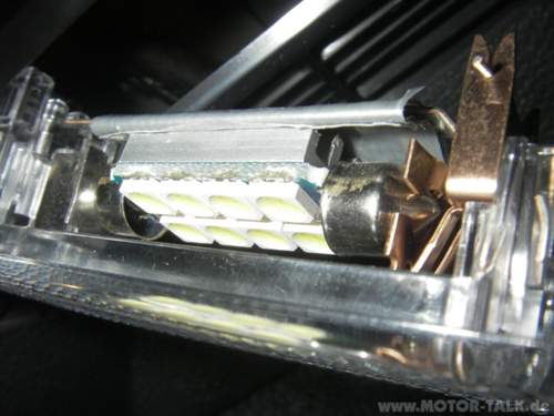

ich habe vor meine Kofferaumbeleuchtung auf ne LED Soffitte umzubauen, allerdings weiß ich nich genau wie man die Lampe hinten ausbaut
kann mir einer sagen bzw tipp geben wie man die Abdeckung bzw das Licht ausbaut damit ich Lampe grad gegen LED tausche kann

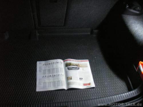

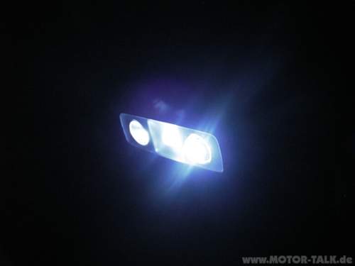

Ich hab heute nachmittag diese hier verbaut:
http://www.hypercolor.de/.../ExtremePower-LED-Soffitte-43mm.html
Einfach die Leuchte seitlich aus ihrer Halterung heraushebeln
und den schwarzen Flachstecker abziehen.
Aber aufpassen, das man mit dem Lampenreflektor der
Sofitte keinen Kurzen fabriziert!!!!
Gruß Volker

Huhu,
...hier dann mal die 'vorher' Fotos mit 'Ausbau'-Fotos...
hat ein bischen länger gedauert da es mehrere Bilder sind und das Hochladen etwas Zeit in Anspruch nimmt 😛

Original geschrieben von voller75
Noch paar...
mit 2 von vorhin 😛😉
scheint bedeutend heller zu sein mit den Led's, werd mir die Led's bei Gelegenheit besorgen...
ja-also der Unterschied ist größer, als meine
Digicam ihn darstellen kann.
Aber vorsicht-nicht alle LED-Leuchten bieten diese
Helligkeit/Ausleuchtung...dieses Lehrgeld hatte ich
damals zu Beginn beim Golf V gegeben.

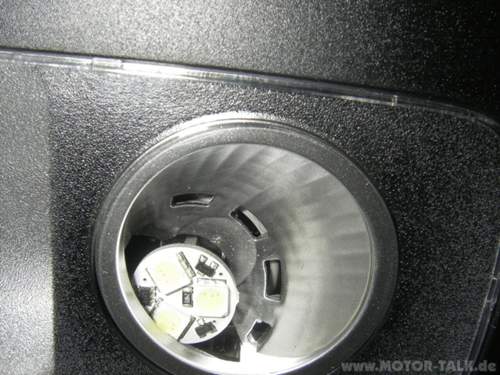

In der Fondbeleuchtung sind folgende drinn:
http://www.hypercolor.de/.../Standard-LED-Lampe-W5W-axial.html
Knallhell....
Und bei deren Montage ist mir aufgefallen warum meine
Glühbirnchen vorher einen Blaustich hatten....die Schutzfolie
war seit WOB noch drauf😛
Gruß Volker
Moin,
netter Baum 😁. Die LED ist ja echt derb heller. Sowas könnte ich für die Rückfahrtleuchte gut gebrauchen! Könnt Ihr mir kurz erklären, wie ich die Kofferraumlampe raus bekomme, ohne das ich was kaputt mache? Werd mir wohl auch ne LED Leuchte kaufen, da hinten ist es wirklich recht dunkel. Was das Licht angeht, bin ich wirklich sehr endtäuscht vom 6er, denn auch die Hauptscheinwerferr + Rückfahrleuchte sind mehr als mau 🙁.
Ei im 2.Post stehts doch schon...einfach mit einem
flachen Schraubendreher raushebeln-->zw. Leuchte
und deren Rahmen ansetzen.
