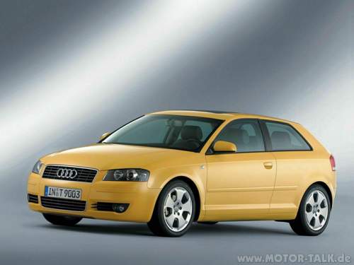

Hast du zufällig die Serien - ( alten ) Ambition Felgen , wie auf dem Pic ?
Die Felgen gab's als ...
- 7 1/2 x 17 ET 56 für die 225 / 45 - 17
- 6 x 17 ET 48 für die 205 / 50 - 17
Hermy

Ja hab die selben Felgen ....hmmm weiß nicht welche ET meine haben. Hab die auch so original beim Kauf meines Wagens vom Audi Zentrum bekommen. Hab nix mit den Felgen gemacht.

Dein WR Satz besteht aus 205 / 50 - 17 & 225 / 45 - 17 Bereifung , soweit ist ja mal  mal alles klar ... wenn auch ungewöhnlich 😉
Die ( alten )  Ambition - Felgen , hast du 4 x die gleiche Felge von den Maßen oder auch wieder ein Mix aus  6 x 17 ET 48 & 7 1/2 x 17 ET 56 ?
( Steht alles auf der Innenseite der Felgen )
... Und was steht in deinen Papieren , ist da eine Eintragung zu finden zur Mix - Kombi ?
Ich geh einfach mal davon aus ,  daß wenn mehrere Serien - Kombis erlaubt sind ... diese aber nicht einfach im " Mix " gefahren werden dürfen ...
Normal wäre , ein Satz - Serie  ( 4 x Räder ) bestehend aus :
-    205 / 50 - 17  auf 6 x 17 ET 48  ... (  haben sogar eine Schneekettenfreigabe )
