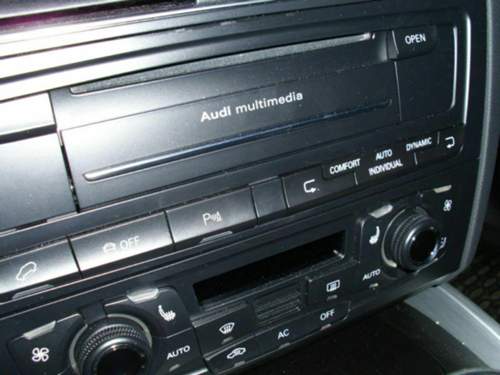

Wie der Titel schon fast sagt, würde ich gerne den Taster für meine nachgerüstete Standheizung (der momentan ein kleines Knöpchen unweit des Lichtschalters ist) in der Mittelkonsole unterbringen.
Da ich kein Heckrollo und damit auch keinen Schalter habe, würde sich das anbieten.
Der original Taster ist, wenn Heizgerät aktiv, beleuchtet.
Ist das so mit dem Heckrollo Taster auch möglich?
Wenn ja, wie?

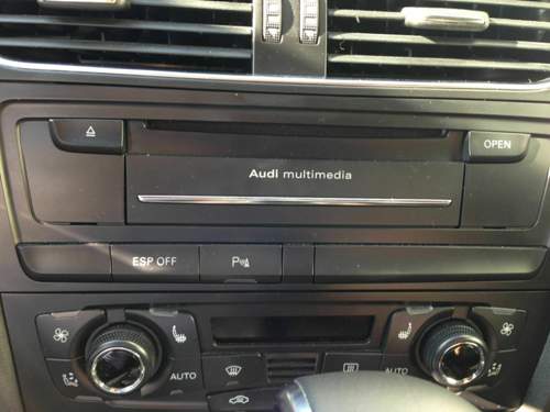

Nach längerer Ruhezeit hab ich mich dem ganzen jetzt wieder angenommen.
Nochmal zum Thema: Ich möchte einen Schalter in der Mittelkonsole, der die Standheizung aktiviert/deaktiviert.
Auf Bild 1 habe ich die Ausgangslage in meinem Auto fotografiert.
Hatte mir die Tasterleiste mit Heckrollo bestellt, der Heckrollo Taster hat ja aber leider keine LED.
Jetzt habe ich im Internet Bild 2 gefunden.
Was ist das für eine Leiste? Wofür steht das Symbol? Hat vlt. sogar jemand eine Teilenummer?
Bild-1
Bild-2
Q5 8R mit Bergabfahrassistent. 😉
TN kann ich nachreichen.
Müsste 8R1 959 673 C V10 sein!?
