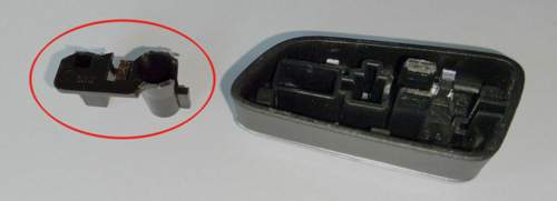

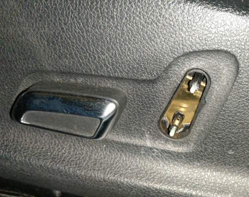

Hallo Leute,
ich wurde heute ordentlich eingeparkt, hatte es aber sehr eilig und hab mich durch die Tür gezengt... Dabei hab ich mit dem Fuß den Knopf der Lehnenverstellung abgerissen 😠
Keine Ahnung wie ich das beschreiben soll und wie die Teile heißen, daher habe ich Bilder angefügt.
Am Sitz sieht man nur noch zwei Stifte (Schalter), die auch funktionieren... Der Verstellknopf selbst ist auch ok. Was aber gebrochen ist, ist so ein komischer Zwischenstecker, der auf den Schaltern sitzt und in die der Knopf eingeklipst wird...
Während auf dem Verstellknopf selbst eine Teilenummer zu finden ist (8K0959817C) fehlt diese auf diesem Zwischenstecker. Heißt wohl, der gehört entweder mit zum Verstellknopf oder zum Schalter... Und bei meinem Glück bestimmt zum Schalter, der natürlich 10x so viel kostet...
Jetzt also konkret meine Frage(n):
Gehe ich recht in der Annahme, dass ich jetzt wegen eines kleinen Plastikteils einen ganzen Schalter kaufen muss oder bekommt man das Zwischenstück auch irgendwie anders? Und wenn ich das Teil habe (ob mit oder ohne ganzen Schalter), kann ich das dann einfach wieder drauf stecken oder muss ich jetzt den ganzen Schalter tauschen?
Schon mal vielen Dank!
Verstellknopf elekt. Sitzverstellung

Eine direkte Antwort kann ich Dir nicht darauf geben, aber dieses Malörchen ist mir auch schon passiert.
Ich habe es damals geklebt.
Danke! Da habe ich auch schon dran gedacht... An diesem Zwischenstecker scheint aber ein kleines Teil abgebrochen zu sein, das sich einfach nicht finden lässt... Kann gut sein, dass das auf dem Parkplatz gelandet ist...

Der Knopf ist mir auch schon kaputt gegangen. Der kostet zwischen 10€ und 15€ soweit ich mich erinnern kann, also kaum einen Thread hier im Forum wert. Muss da audijazzer recht geben, wer keine 10€ für ein Ersatzteil hat sollte besser gar kein Auto besitzen...
Edit: der Zwischenstecker gehört zum Verstellknopf

ich weiß überhaupt nicht, was an meiner 1. Antwort so schwer zu verstehen oder missverständlich war... aber für dich gerne nochmal:
Schalter austauschen und ersetzen. TN steht hinten drauf oder sagt dir der 🙂
FALLS es die Abdeckungen einzeln gibt, dann diese.
War das jetzt verständlich und "spezifisch" genug??

Meinst Du die:

Ob der ganze Schalter neu muss, oder nur die Aufsätze, oder beides, sagt dir der 🙂
*bin raus*
@QuestionerX schau mal, dass müsste es doch sein.
8K0959748
https://www.ebay.de/.../233831241016?_trksid=p2349624.m46890.l49286
@Casablanca89 schrieb am 7. April 2021 um 19:26:32 Uhr:
8K0959748
Genau das ist der Schalter den ich auch tauschen musste. Beim freundlichen war er noch etwas günstiger, einfach mal schnell vorbei fahren oder per Mail/Telefon nachfragen. Dann sollte sich das Thema erledigt haben.
