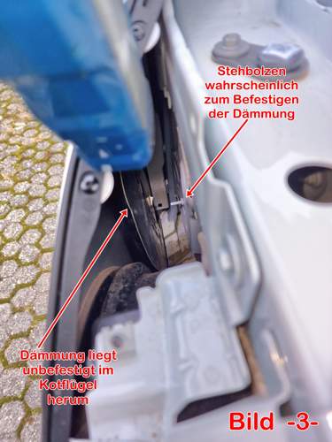

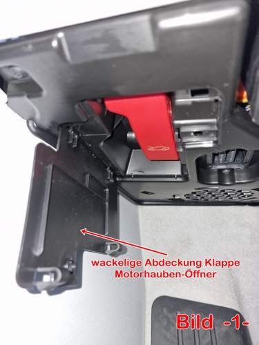

Beim heutigen Versuch das Knistern zu beseitigen, habe ich folgende Erfahrungen gemacht:

  • im vorderen rechten Kotflügel ein loses Stück Dämmmaterial gefunden, welches wahrscheinlich an einem noch jungfräulich aussehenden Stehbolzen in der Nähe hätte befestigt werden sollen / müssen (gestützt auf meine bereits gemachten Erfahrungen mit Mängel bei der Montage in Bremen verstärkt sich mein Eindruck, als wenn die Leute am Band nicht richtig in die einzelnen Montageschritte des damals noch frischen EQE eingewiesen wurden, oder durch die vielen unterschiedlichen hintereinander auf dem Band laufenden Modelle überfordert waren / sind)
  • beim Ziehen des Hebels für die Motorhaube mußte ich mich ja etwas in den Fußraum hineinbegeben und war überrascht, wie klapprig die schwarze Kunststoffverkleidung da in der Gegend herumhängt, die sich waagerecht oberhalb der Pedale befindet, sodass ich zunächst glaubte, auch dort wären Befestigungspunkte außer Acht geblieben, aber nein, es sind schlicht keine da!!! die Abdeckung ruht in Richtung "Abwärts" auf einer Verdickung an der Lenkersäule und rechts auf der Kante des Teppichbodens, aber in Richtung "Aufwärts" hat sie keinerlei Arretierungen, so dass sie bei schlechten Straßen munter rauf und runter rubbeln und Geräusche erzeugen kann (werde mir auch hierfür eine Abhilfe ausdenken müssen, aber man kommt leider schlecht dran)

Bild -1-: klapprige Abdeckung der Motorhaubenöffnung im geöffneten Zustand
Bild -2-: abgeklebte Abdeckung nach Schließen der Motorhaube
Bild -3-: lose Dämmung im Hohlraum des rechten vorderen Kotflügels mit ungenutztem Stehbolzen
Bild -4-: lose Dämmung im Hohlraum des rechten vorderen Kotflügels
