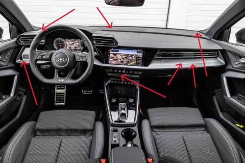

ich fahre seit einigen Monaten einen A3 Sportback TFSIe, 2025er Zulassung als Dienstfahrzeug.
Sogesehen war ich von Beginn an zufrieden mit dem Wagen, jedoch habe ich mit der Zeit bemerkt, dass im Bereich des Armaturenbretts insbesondere bei Temperaturschwankungen hartnäckige Knister- und Knarzgeräusche auftreten.
Ich meine damit nicht die typischen Geräusche, wenn man am Türgriff zieht und sich das Plastik quält oder irgendwo etwas mit etwas mehr Druck auf eine Abdeckung fasst. Es sind Knister- und Knarzgeräusche, die beim Fahren über Unebenheiten kleinster Art, teilweise sogar Fahrbahnmarkierungen, auftreten und sich auch nach einer halben Stunde Fahrt nicht legen.
Besonders stark wahrnehmbar, wenn man mit dem Wagen nach einem heissen Tag heimfährt. Ob es Plastikblenden im Bereich des Displays sind oder die Lausprecherblenden oder auch Plastikelemente im Bereich der Türen. Es treten tagtäglich diese Geräusche auf, an kalten Tagen weniger als an warmen Tagen.
Hatte zwischenzeitlich mal eine Abdeckung entfernt, so auch die lange Abdeckung über dem Handschuhfach (bei mir das graue Design, kein Stoffbezug o.ä.) und gemerkt, dass demontiert keine bis wenig Geräusche von dem Plastikteil erzeugt werden, wenn man es leicht biegt. Ist es wieder eingeklipst, fängt das Phänomen von vorne an.
Meine Frage nun in die Runde, ob jemand hinsichtlich dieser Thematik schon Erfahrungen damit gemacht hat. Auch der Türgriff von der Tür fahrerseitig knirscht und knarzt beim Öffnen und Schließen der Tür deutlich hörbar. Macht insgesamt keinen wertigen Eindruck und wenn einen solche Geräusche stören, mindert das den Fahrspaß natürlich extrem.
Vielleicht gibt es diese Probleme auch woanders - beim Audihändler sagte man mir, dass das normal sei... ich meine, das Fahrzeug kostet Bruttoliste 49.000 EUR, da war ich schon baff.

Ich habe ein 2021er Modell, das absolut klapper- und knisterfrei ist. Ich würde an deiner Stelle eine etwas engagiertere Werkstatt suchen. Geräusche lokalisieren und beseitigen ist allerdings eine sehr undankbare Aufgabe, vor allem, wenn es auf Garantie gehen soll.

Wenn es an zig verschiedenen Stellen knarzt und knistert, dann ist das natürlich sehr schwer abzustellen, weil man gar nicht weiß, wo man anfangen soll und wie man es beseitigt. Es ist aber offenbar ein Spezialfall bei deinem Wagen, denn von so vielfältigen Geräuschen habe ich beim 8Y noch nie etwas gelesen.
Vielleicht hilft es etwas, wenn man das ganze Armaturenbrett neu ausrichtet, sofern das beim 8Y noch so geht wie bei früheren Fahrzeugen. Dazu kann man links und rechts die Hauptverschraubungen der ganzen Armaturentafel lösen, das Ganze spannungsfrei ausrichten und wieder befestigen.

Ich habe mal ein Bild angehängt mit einem Beispiel-Foto, wo es an welchen Stellen häufig knackt. Insbesondere wahrnehmbar wie gesagt die 3 Lautsprecherabdeckungen, die stehen offenbar stark unter Spannung und Ausdehnung. Dann diese lang gezogene Kunststoff-Abdeckung über dem Handschuhfach und auch das kurze Pendant davon links. Und auch die Schalter unter dem Display, da drückst du beim Einsteigen das erste Mal drauf und sie knistern erstmal mit.

Versuche das mal in einem Video einzufangen. Aber nach dem Losfahren und die ersten 10km sind Knistergeräusche nahezu Gang und Gebe in dem Wagen - an den markierten Stellen.

Bei mir waren die "Aluleisten" die Ursache der Geräusche . Was genau gemacht wurde kann ich nicht sagen . Ich denke man hat sie irgendwie "hinterfüttert".
