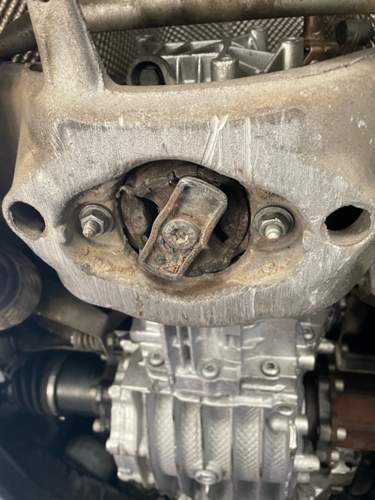

Hier mal Bilder ein mal von der Stütze vorne welche in Ordnung aussieht, aber die Getriebestürze hinten unten sieht für mich alles andere als ok aus .
Was meinst du mit Drahrende des KSB Zug?
Das Getriebelager ist verdreht, gebrochen UND nach oben rausgerutscht!!!.
Diedes Blech sollte parallel zur Traverse verlaufen, also Links und Rechts dann die Muttern.
Das Lager gibt es von Lemförder Teilenummer 31107 01.

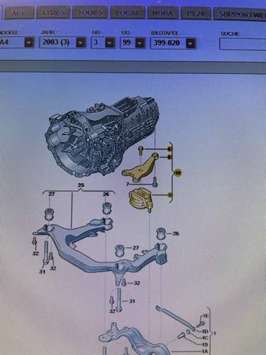

So sehe ich das auch!! Soll ich denn gleich den Halter der an das Lager kommt mit neu machen?
Also so, dass was gelb markiert ist.
