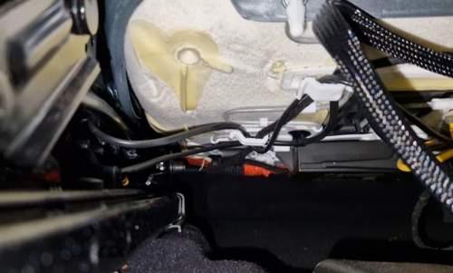

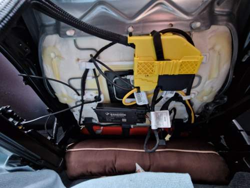

Ich hab gestern mal den Sitz gelöst und nach hinten gelegt um besser unter den Sitz sehen zu können.
Die Ursache für das Knarzen konnte ich aber nicht herausfinden.
Bin gespannt ob es die Werkstatt lokalisieren kann...

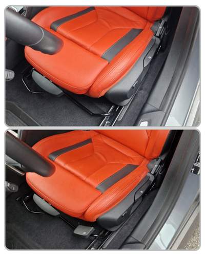

Bei meinem 1er wurde gestern bei BMW angeblich das Sitzteil unten gewechselt und die Geräusche sind bisher weg.
Mir ist aber gleich beim Einsteigen was aufgefallen -> Foto anbei :-) wie ein Fehlersuchbild.
Dürfte in einer BMW Niederlassung eigentlich nicht passieren ...
