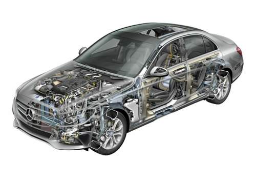

Vorne links im Radhaus findet ihr folgendes ....
13c1275-01

Danke für das Bild. Das weiße war der Wischwasser Behälter oder?
@MrDragon64 hast du eine Klima verbaut?
@Orphi schrieb am 3. Juni 2015 um 09:05:16 Uhr:
Ja, die 2-Zonen Klimaautomatik ist verbaut, glaube aber nicht das es damit etwas zu tun haben könnte
